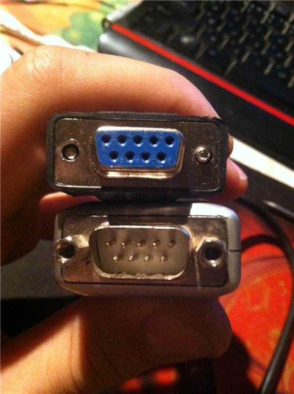

Подскажите что не так сделал....
взял переходник Moxa uport - переходник с кома на USB, взял провод переходник (удлинитель) на конце спаял всё по схеме, конденсатор взял до 50 вольт(так сказали в магазине) 3300 пФ, впаял его между проводами 5 и 6, всё включил в разъём диагностический(на ноуте установил драйвера Moxa) скачал обе программы что нашёл в темке, замигал чек у меня при включённом зажигании и всё....больше ничего ни одна из 2х программ ничего мне не показывала при заведённом двигателе и т.д...что не так?
ниже фотки как у меня(без пайки она в изоляции)
Комментарий к файлу: Вся конструкция
f6caf3652244.jpg [ 150.37 КБ | Просмотров: 8254 ]
Комментарий к файлу: верхний с цифрами в которых я напоял на другом конце 5 и 6 разъём...
нижний хвост это от переходника (usb-com)
3fd6be2e6677.jpg [ 85.68 КБ | Просмотров: 8254 ]

Bradyaga
Попробуй другую версию драйверов поставить - не все идеально работают с программой. Мне помогло в свое время.

ну драва на Moxa точно рабочие, потому что работаем по работе постоянно с этим делом...меня интересует распиновка правильная?
Ты точно взял 5 и 6 пины? Не мог ошибиться?
СообщениеДобавлено: Чт сен 24, 2015 9:58 am
Зарегистрирован: Чт сен 24, 2015 12:07 am
Сообщения: 7
ну блин на фотке видно что они подписаны...верхний ряд самый левый это 5й, а нижний ряд самый правый это 6й, прозванивал тестером...
Нет. Условно "рабочие" драйвера могут и не работать именно с программой. Поэтому и рекомендуется пробовать разные драйвера, разные версии. На одной версии программа может заработать, а на другой уже нет. Пробовать надо.

Bradyaga
Если все собрал по схеме. то попробуй в настройках программы переключить в настройках приема на инверсный адаптер
Пользовался кабелем Моха c дровами 1100 - все работает

Ставил, а что это за программа у тебя???
я единственное не вывел Те1 вывод, где-то в теме читал что ненужен...
паял по схеме что на сайте primavistalab...собсно и программу оттуда тянул...

Bradyaga писал(а):
я единственное не вывел Те1 вывод, где-то в теме читал что не нужен...
А может стоит вывести?

получилось, вот мои цифры, честно говоря я в них не разбирался, не знаю какие должны быть!
Подскажите что и как?
