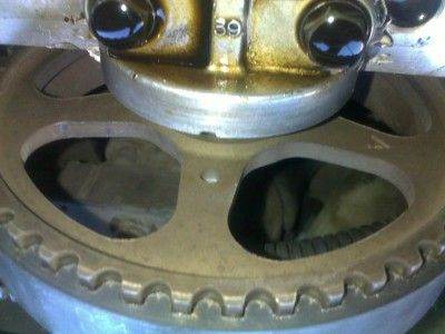

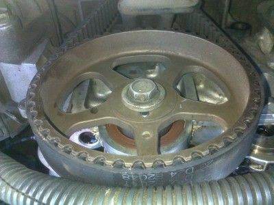

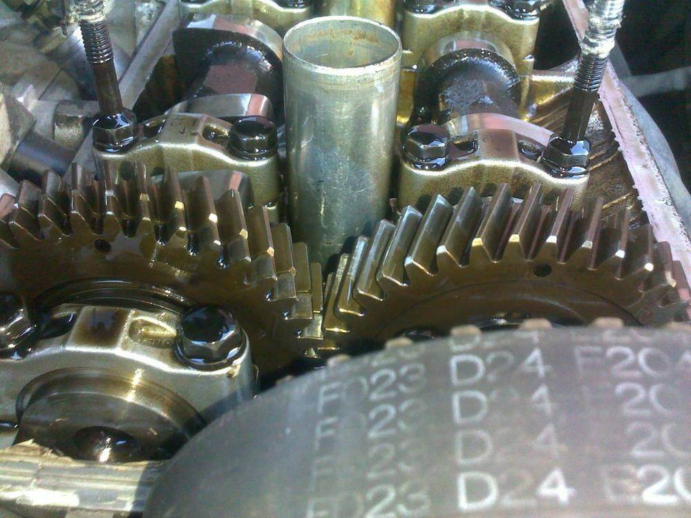

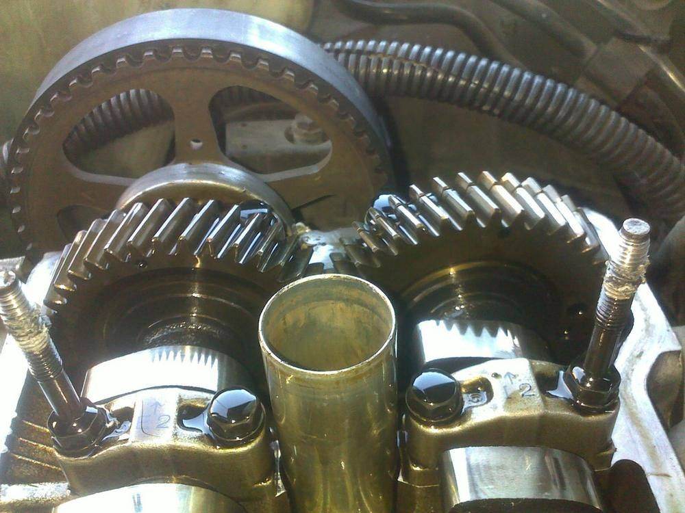

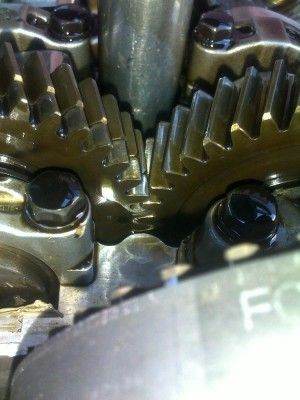

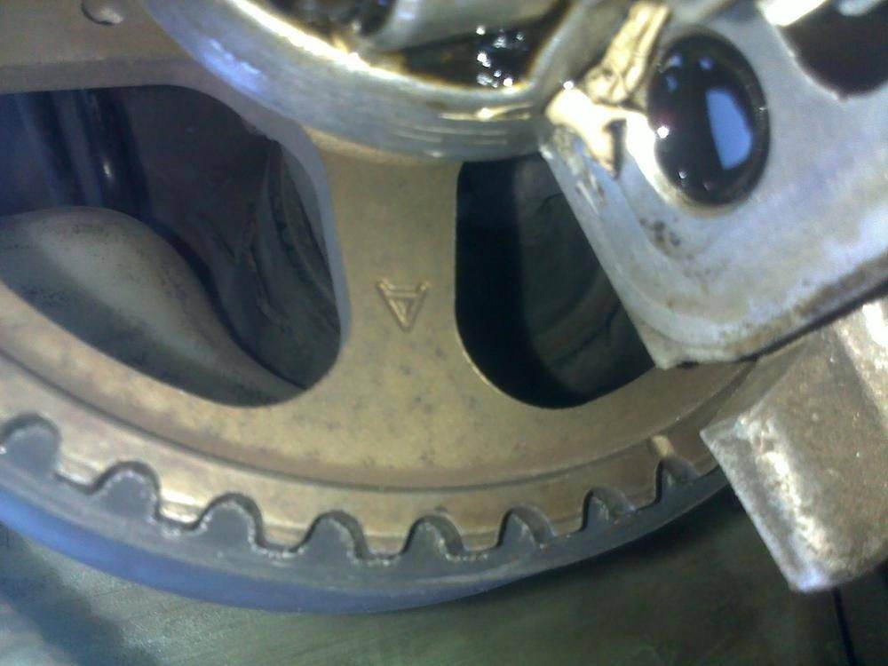

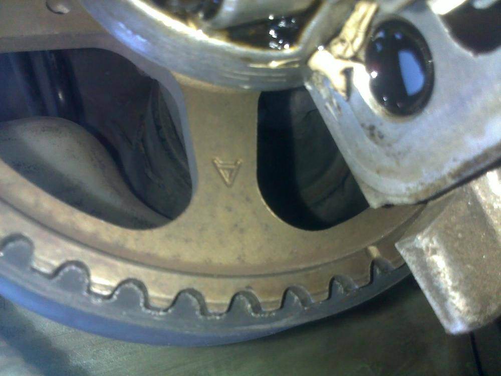

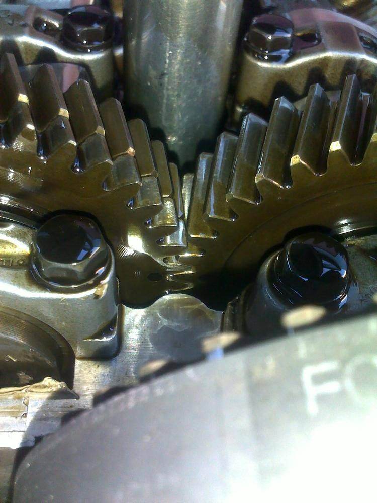

вообщем снял еще раз крышку, отснял метки, шкив коленвала установлен на 0.
7А надписи не увидел, выбита буква А. По каталогу два типа шкивов: А и В. Или 7А должно быть?

Комментарий к файлу: Установочные метки? Совмещены при этом.
07062013337.jpg [ 90.45 КБ | Просмотров: 11852 ]
Комментарий к файлу: Метки ВМТ
07062013338.jpg [ 116.04 КБ | Просмотров: 11852 ]

Комментарий к файлу: Надпись 7А не нашел, выбита буква А
07062013340.jpg [ 65 КБ | Просмотров: 11852 ]
 Заголовок сообщения: Re: Регулировка базового УОЗ
СообщениеДобавлено: Пт июн 07, 2013 9:45 pm
Надпись 7а стоит на шестернях двигателя 7а,у тебя все ок
Метки на шкивах,со стороны свечного колодца,сходятся? На второй фото не видно,там тоже по две метки
СообщениеДобавлено: Пт июн 07, 2013 10:10 pm
Сообщения: 971
Машина: Toyota Carina E Wagon
Установочные? Да, на третьей фоте они же вроде. Даже шестерня взведена если не ошибаюсь, отверстие сквозное через две шестерни идет.
Получается механизм грм не причем?
