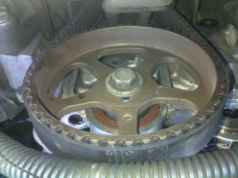

вообщем снял еще раз крышку, отснял метки, шкив коленвала установлен на 0. 7А надписи не увидел, выбита буква А. По каталогу два типа шкивов: А и В. Или 7А должно быть?
| Вложения: |
Комментарий к файлу: Метка шкива коленвала
07062013335.jpg [ 75.33 КБ | Просмотров: 11861 ]
Комментарий к файлу: Метки ВМТ? Смотрят вверх при 0 на шктве коленвала
07062013336.jpg [ 107.83 КБ | Просмотров: 11861 ]
Комментарий к файлу: Установочные метки? Совмещены при этом.
07062013337.jpg [ 90.45 КБ | Просмотров: 11861 ]
07062013338.jpg [ 116.04 КБ | Просмотров: 11861 ]
Комментарий к файлу: На шкиве распредвала одна метка
07062013339.jpg [ 103.21 КБ | Просмотров: 11861 ]
Комментарий к файлу: Надпись 7А не нашел, выбита буква А
07062013340.jpg [ 65 КБ | Просмотров: 11861 ]

Надпись 7а стоит на шестернях двигателя 7а,у тебя все ок Метки на шкивах,со стороны свечного колодца,сходятся? На второй фото не видно,там тоже по две метки

Установочные? Да, на третьей фоте они же вроде. Даже шестерня взведена если не ошибаюсь, отверстие сквозное через две шестерни идет. Получается механизм грм не причем?
