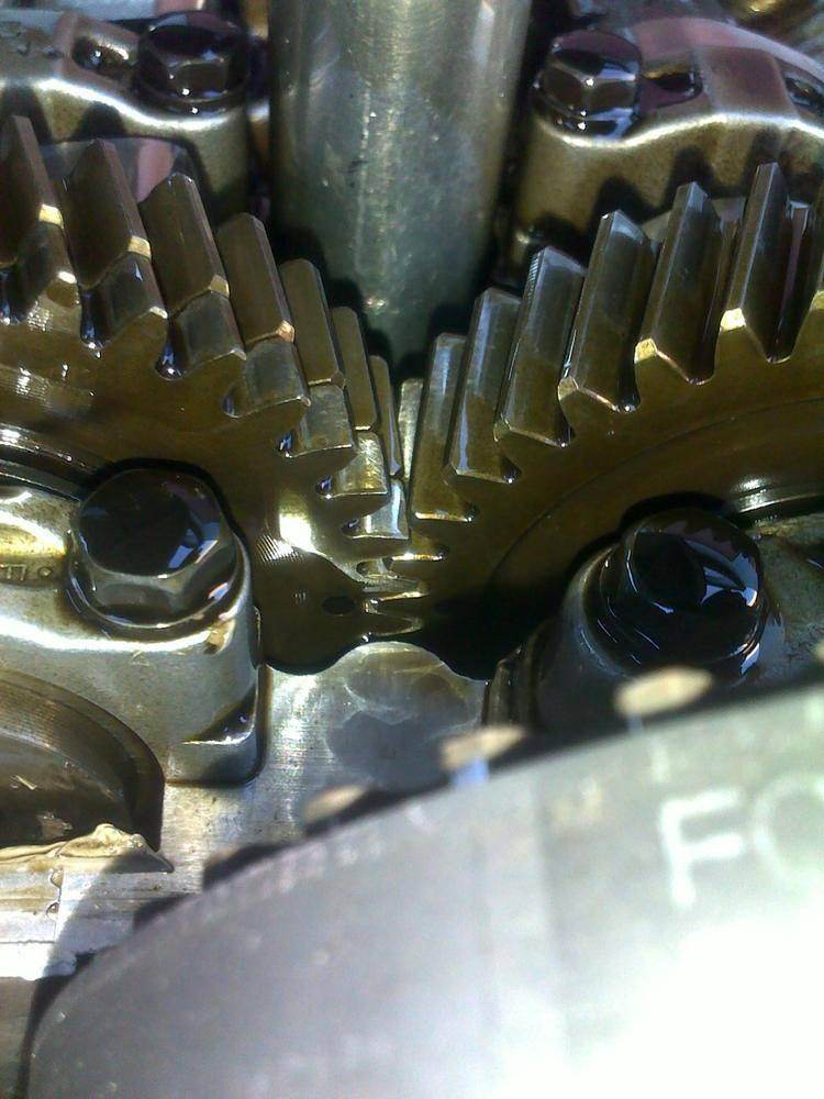

вообщем снял еще раз крышку, отснял метки, шкив коленвала установлен на 0.
7А надписи не увидел, выбита буква А. По каталогу два типа шкивов: А и В. Или 7А должно быть?

Комментарий к файлу: Установочные метки? Совмещены при этом.
07062013337.jpg [ 90.45 КБ | Просмотров: 11902 ]

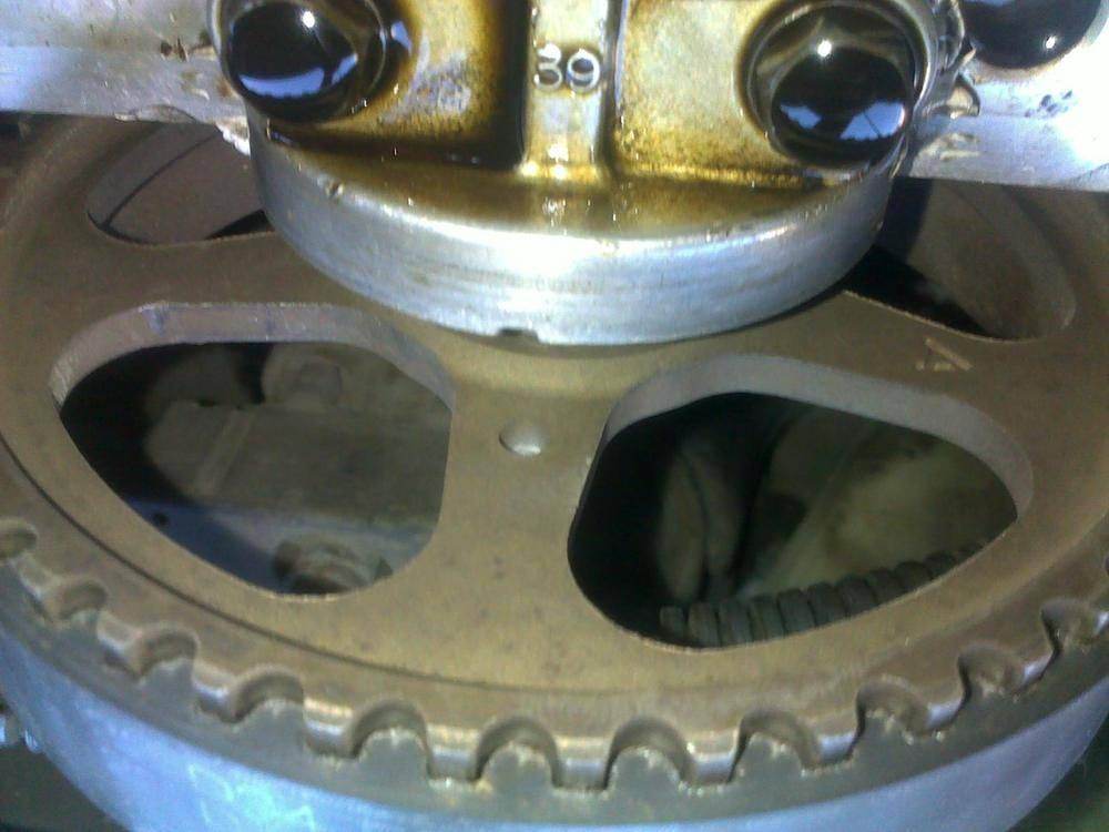

Комментарий к файлу: На шкиве распредвала одна метка
07062013339.jpg [ 103.21 КБ | Просмотров: 11902 ]
Комментарий к файлу: Надпись 7А не нашел, выбита буква А
07062013340.jpg [ 65 КБ | Просмотров: 11902 ]
 Заголовок сообщения: Re: Регулировка базового УОЗ
СообщениеДобавлено: Пт июн 07, 2013 9:45 pm
Надпись 7а стоит на шестернях двигателя 7а,у тебя все ок
Метки на шкивах,со стороны свечного колодца,сходятся? На второй фото не видно,там тоже по две метки

Установочные? Да, на третьей фоте они же вроде. Даже шестерня взведена если не ошибаюсь, отверстие сквозное через две шестерни идет.
Получается механизм грм не причем?
