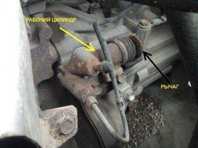

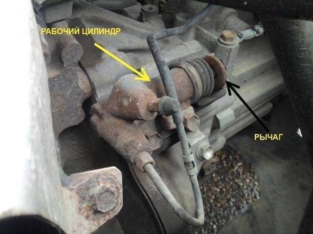

Fidel
Добавлено: Вт июн 21, 2011 10:00 am |
Зарегистрирован: Ср фев 25, 2009 9:36 am Сообщения: 2977 Откуда: Краснод. край Репутация: 186 [ ? ]
sae2y
Под капотом, где коробка крепится к двигателю, стоит рабочий цилиндр.
Из торца цилиндра выходит шток. Он выдвигается, когда нажимаешь на педаль сцепления и двигает рычаг. Рычаг - как коромысло, другим концом через выжимной давит на пружину корзины и размыкает сцепление.
Так вот, в твоем случае, когда ты медленно нажимаешь на педаль и она "проваливается", нужно посмотреть на ход штока. Подозреваю, что он у тебя совсем не двигается. А должен. Если цилиндр сухой и нет следов текущей из него тормозухи, то значит - главный цилиндр при медленном нажатии педали не создает давления. Мертв, короче. Я не в курсе применения ремкомплектов на ГЦ - листай ветку. Лучше поменять.
При резком нажатии манжета в ГЦ поджимается, создает давление, но в силу неплотностей (износ) недостаточно выталкивает жидкости в РЦ. Ход штока и рычага меньше положенного, сцепление не размыкается полностью ("ведет"), передачи вкл-выкл с трудом.
| Вложения: |
Комментарий к файлу: РЦ
цилиндр1.jpg [ 42.3 КБ | Просмотров: 5922 ]
_________________ Андрей, TOYOTA AVENSIS 97г.в. 7A-FE (LB), КПП мех, Liftback 3M3, LINEA TERRA, теперь с кондиционером. ICQ Нервные клетки не восстанавливаются? Да и хрен с ними - нервные сдохнут, спокойные останутся... ИМХОячу.

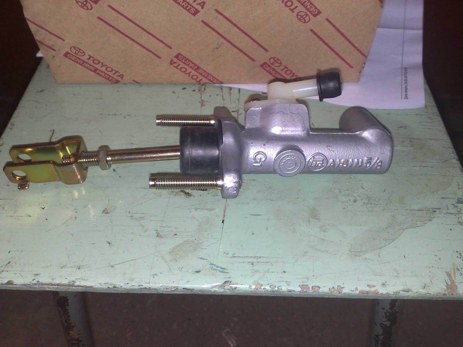

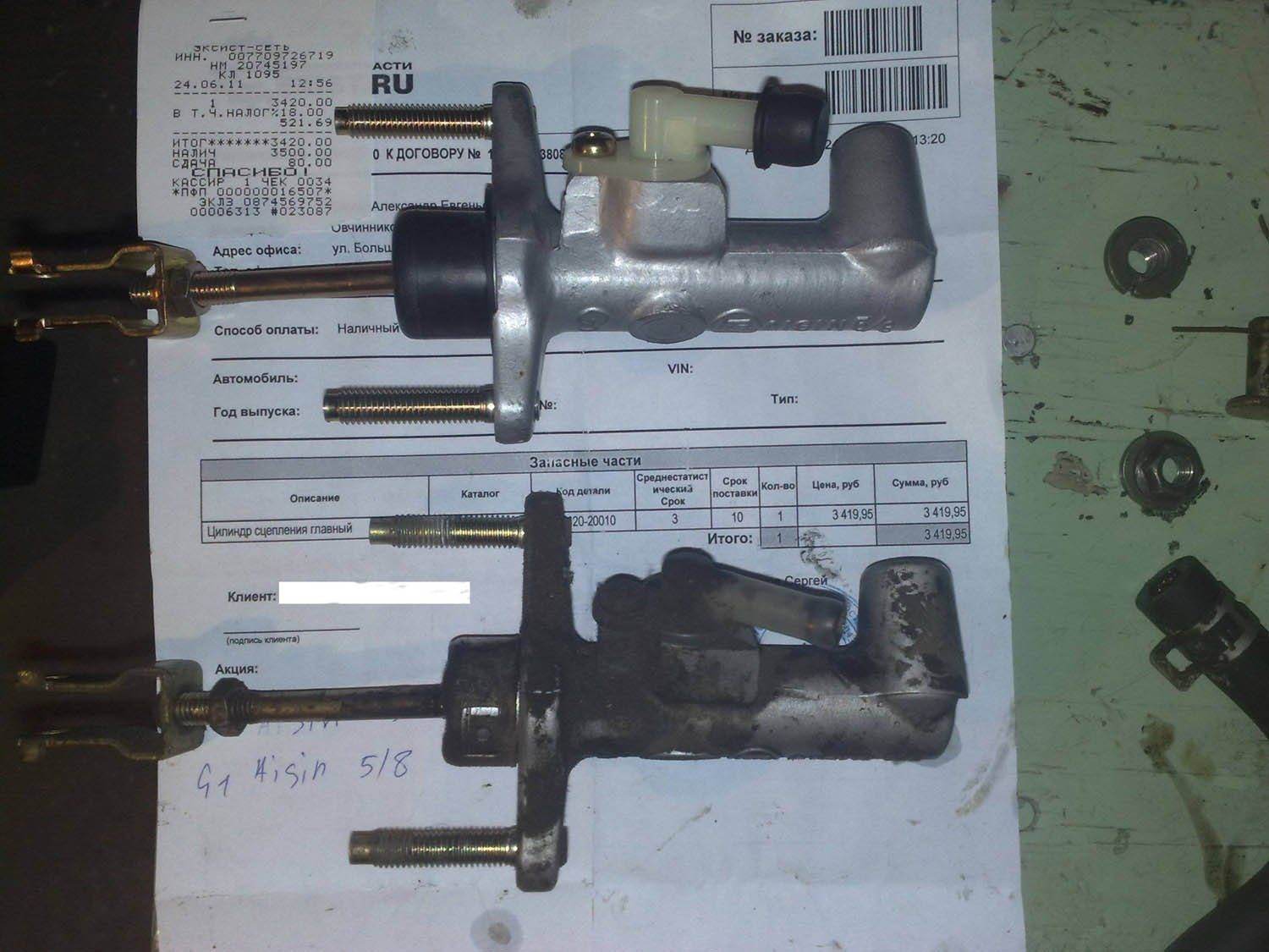

sae2y
Добавлено: Чт июн 30, 2011 10:51 am |
| Самостоятельный |
Зарегистрирован: Вс дек 12, 2010 12:48 pm Сообщения: 26 Откуда: Ярославль Репутация: 0 [ ? ]

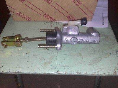

Получил оригинальный главный цилиндр и успешно его установил.Я понял что сцепление нормально у меня не работало с самой покупки авто
Цилиндр приехал Aisin я подозреваю что его номер CMT-075, на exist правда его заказать нельзя (цена не показывается)
http://www.exist.ru/price.aspx?pcode=CMT-075+
Вот несколько фоток
| Вложения: |
Комментарий к файлу: документа
29062011450_.jpg [ 146.51 КБ | Просмотров: 6087 ]
29062011451_.jpg [ 153.69 КБ | Просмотров: 6058 ]
Комментарий к файлу: новый и старый
29062011455_.jpg [ 170.15 КБ | Просмотров: 6064 ]
_________________ Toyota Carina E '92 1.6 LB
| Вернуться к началу |
