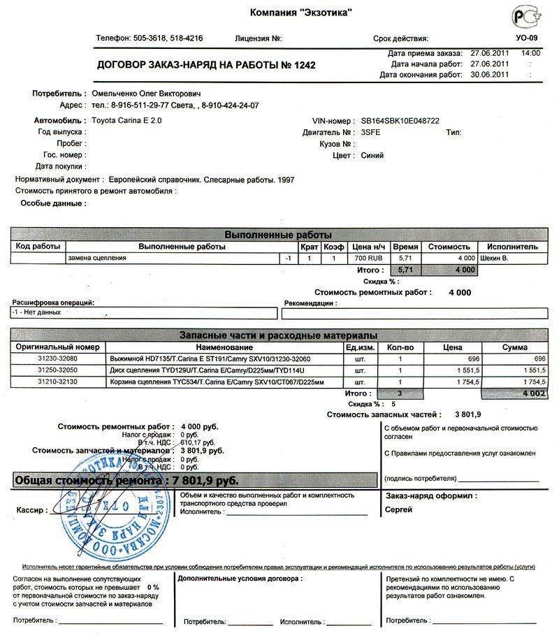

СообщениеДобавлено: Пт июл 01, 2011 10:16 am
Сообщения: 6117
Всем пламенный привет! Вчера наконец собрался поменять сцепление. И не зря!!! Симптомы следующие - в пробке при трогании начинала прыгать, на трассе иногда начинало вонять, начал появляться свист. Поднакопил деньжат и поехал на свой любимый сервис. выкладываю что было и что поставил с заказ-нарядом. Смотрите качество деталей и цену работ... Делал тут http://www.japansto.ru/

Комментарий к файлу: Заказ наряд
Sceplenie.jpg [ 251.37 КБ | Просмотров: 6112 ]
