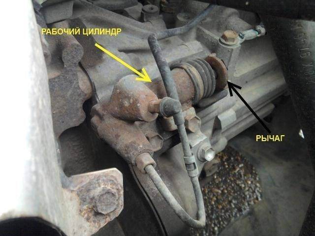

Сообщения: 2977
sae2y
Под капотом, где коробка крепится к двигателю, стоит рабочий цилиндр.
Из торца цилиндра выходит шток. Он выдвигается, когда нажимаешь на педаль сцепления и двигает рычаг. Рычаг - как коромысло, другим концом через выжимной давит на пружину корзины и размыкает сцепление.
Так вот, в твоем случае, когда ты медленно нажимаешь на педаль и она "проваливается", нужно посмотреть на ход штока. Подозреваю, что он у тебя совсем не двигается. А должен. Если цилиндр сухой и нет следов текущей из него тормозухи, то значит - главный цилиндр при медленном нажатии педали не создает давления. Мертв, короче. Я не в курсе применения ремкомплектов на ГЦ - листай ветку. Лучше поменять.
При резком нажатии манжета в ГЦ поджимается, создает давление, но в силу неплотностей (износ) недостаточно выталкивает жидкости в РЦ. Ход штока и рычага меньше положенного, сцепление не размыкается полностью ("ведет"), передачи вкл-выкл с трудом.

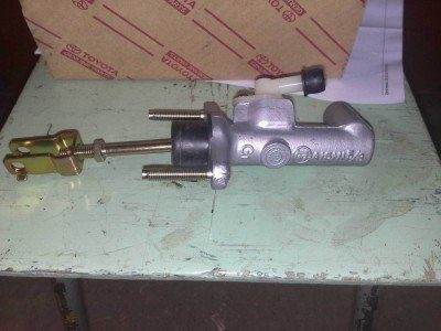

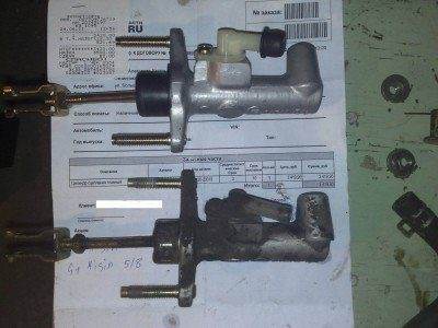

Получил оригинальный главный цилиндр и успешно его установил.Я понял что сцепление нормально у меня не работало с самой покупки авто :D
Цилиндр приехал Aisin я подозреваю что его номер CMT-075, на exist правда его заказать нельзя (цена не показывается)
http://www.exist.ru/price.aspx?pcode=CMT-075+
Вот несколько фоток

Комментарий к файлу: новый и старый

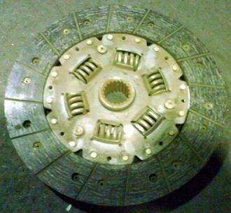

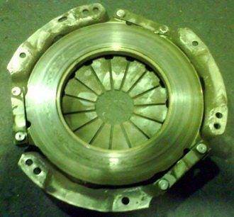

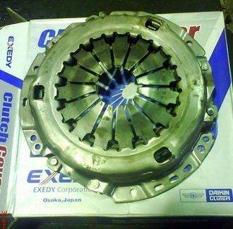

Всем пламенный привет! Вчера наконец собрался поменять сцепление. И не зря!!! Симптомы следующие - в пробке при трогании начинала прыгать, на трассе иногда начинало вонять, начал появляться свист. Поднакопил деньжат и поехал на свой любимый сервис. выкладываю что было и что поставил с заказ-нарядом. Смотрите качество деталей и цену работ... Делал тут http://www.japansto.ru/

Комментарий к файлу: Старое Сцепление
DSC00892.jpg [ 54.4 КБ | Просмотров: 6067 ]
Комментарий к файлу: Старое Сцепление. Болтались три пружинки, износ 90%. Результат буксировки жигулей, хозяин которых из за боязни въехать в меня ехал на ручнике...
DSC00893.jpg [ 59.91 КБ | Просмотров: 6067 ]
Комментарий к файлу: Старая корзина. При вскрытии оказалась рабочей и без проблем. Только чуть-чуть ее подпалил диск
DSC00894.jpg [ 54.22 КБ | Просмотров: 6071 ]
