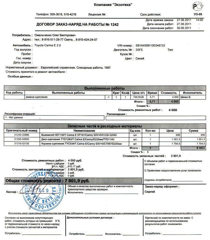

Сообщения: 6117
Woolf писал(а):
у них на з\ч цены выше процентов на 20
у кого выше? у ребят на ступинском???
корзина - 1.754=
диск - 1.551=
выжимной - 696=

 Заголовок сообщения: Re: Сцепление
СообщениеДобавлено: Ср сен 28, 2011 10:33 am
Сообщения: 6117
а я привел свои, за которые брал у ребят в июле...
повторюсь, см стр 41
СообщениеДобавлено: Ср сен 28, 2011 10:36 am
Ты пьян? или издеваешься?
ТЫ БРАЛ ДРУГИЕ ЗАПЧАСТИ!!!!
У них то что покупал я
стоит У них оно стоит
Aisin CTX-067 2638р
Aisin DT-100V 2156р
Exedy BRG 711 не пробивает.
