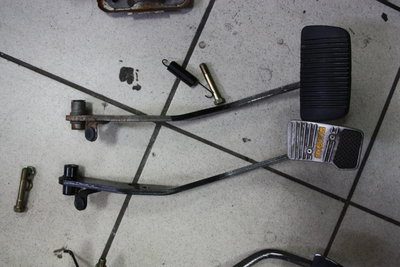

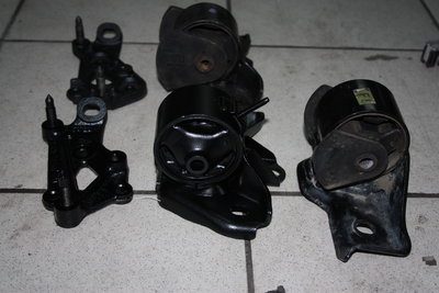

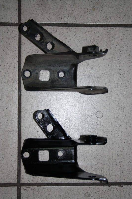

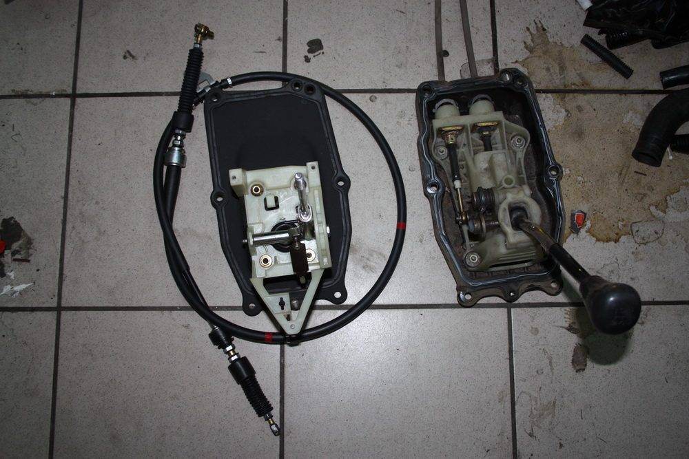

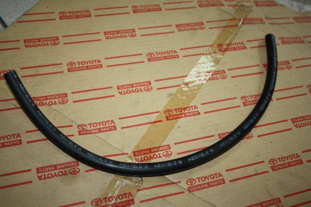

СообщениеДобавлено: Ср авг 22, 2012 1:46 pm
Выкладываю фото запчастей, для сравнения их различий и общего просвящения :hi_hi_hi:
ЗЫ Фото дроссельной заслонки и маховика выложу позже.
Комментарий к файлу: Задний кранштейн Автомат и Механика, различаются только упорным креплением

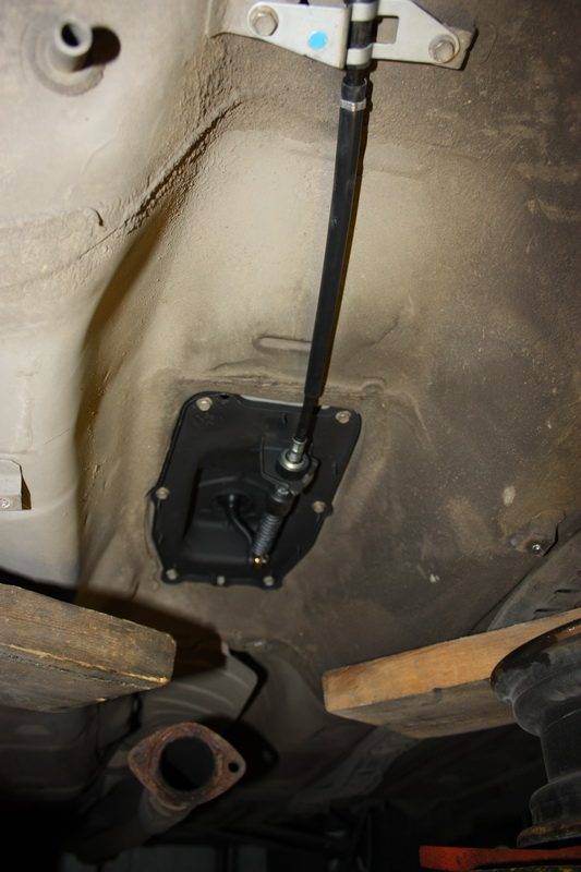

Комментарий к файлу: Селектор и кулиса
IMG_7208.JPG [ 253.6 КБ | Просмотров: 17875 ]
IMG_7213.JPG [ 134.34 КБ | Просмотров: 17875 ]

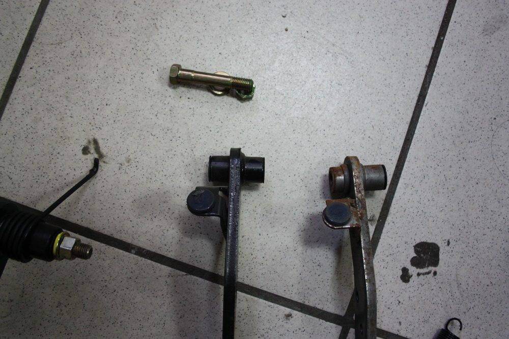

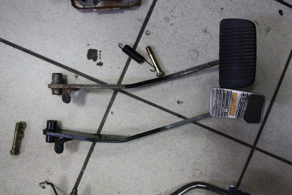

Комментарий к файлу: Педали тормоза
IMG_7220.JPG [ 237.86 КБ | Просмотров: 17875 ]
IMG_7221.JPG [ 254.97 КБ | Просмотров: 17875 ]

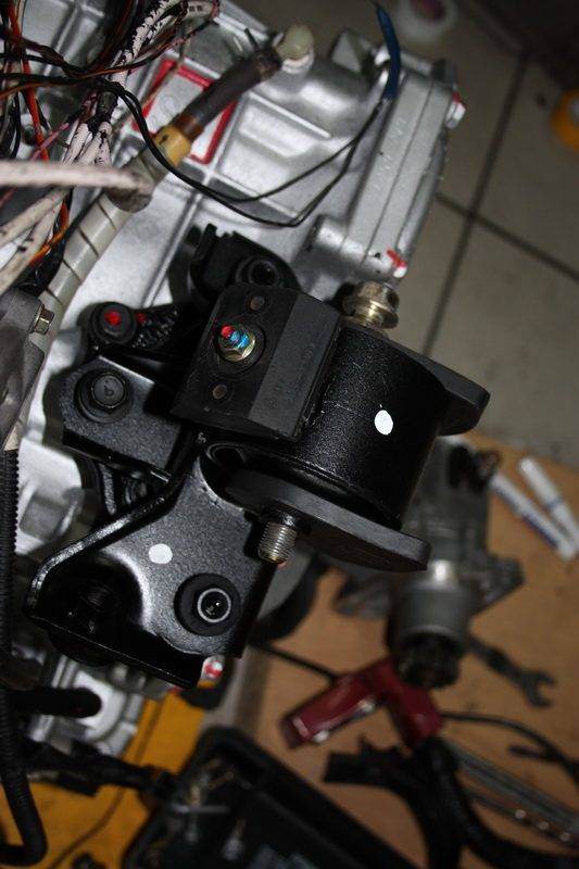

Комментарий к файлу: подушка слева АКП справа Мех
IMG_7141.JPG [ 211.3 КБ | Просмотров: 17875 ]
Комментарий к файлу: Акпешная подуха
IMG_7148.JPG [ 140.33 КБ | Просмотров: 17875 ]

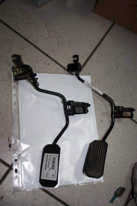

Комментарий к файлу: Педали газа посути тоже разные но этим можно незаморачиваться.Та что с дополнительным механизмом АКПешная
IMG_9479.JPG [ 152.62 КБ | Просмотров: 17875 ]
Комментарий к файлу: Шланги для теплообменника можно взять на разборке, причём не родные уже дубовые а с контрактных моторов топливные, высокого давления, который подходит к топливной рейке!!! Их обычно в японии срезают и они становятся негодными.
IMG_8193.JPG [ 240.24 КБ | Просмотров: 17875 ]

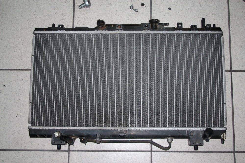

Комментарий к файлу: Радиатор АКП отличается только наличием теплообменника(две трубки выходят с нижнего бачка)
IMG_5838.JPG [ 306.55 КБ | Просмотров: 17875 ]
