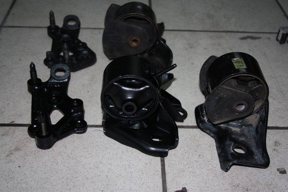

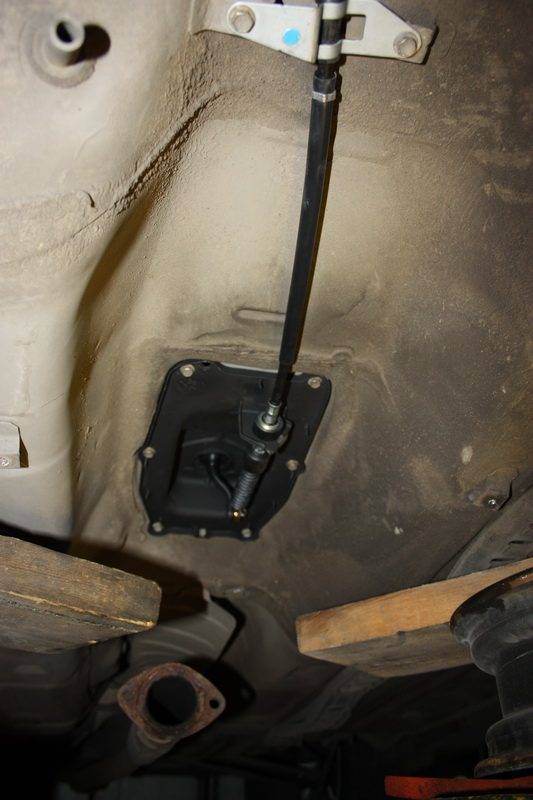

Выкладываю фото запчастей, для сравнения их различий и общего просвящения :hi_hi_hi:
ЗЫ Фото дроссельной заслонки и маховика выложу позже.
Комментарий к файлу: Задний кранштейн Автомат и Механика, различаются только упорным креплением
IMG_7139.JPG [ 184.91 КБ | Просмотров: 17001 ]
Комментарий к файлу: Селектор и кулиса
IMG_7208.JPG [ 253.6 КБ | Просмотров: 17001 ]
IMG_7213.JPG [ 134.34 КБ | Просмотров: 17001 ]

Комментарий к файлу: подушка слева АКП справа Мех
IMG_7141.JPG [ 211.3 КБ | Просмотров: 17001 ]
