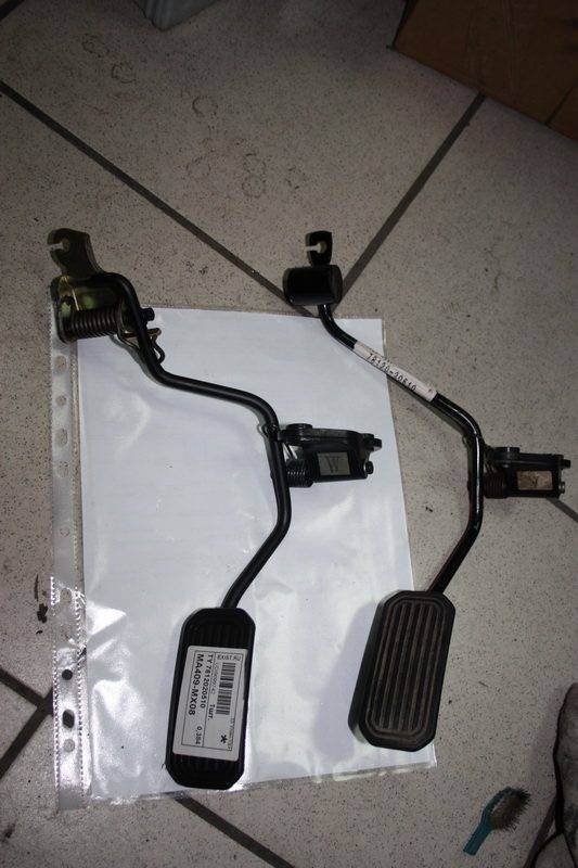

Выкладываю фото запчастей, для сравнения их различий и общего просвящения :hi_hi_hi:
ЗЫ Фото дроссельной заслонки и маховика выложу позже.

Комментарий к файлу: Педали газа посути тоже разные но этим можно незаморачиваться.Та что с дополнительным механизмом АКПешная
IMG_9479.JPG [ 152.62 КБ | Просмотров: 17022 ]
