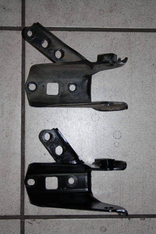

Выкладываю фото запчастей, для сравнения их различий и общего просвящения :hi_hi_hi:
ЗЫ Фото дроссельной заслонки и маховика выложу позже.
Комментарий к файлу: Задний кранштейн Автомат и Механика, различаются только упорным креплением
