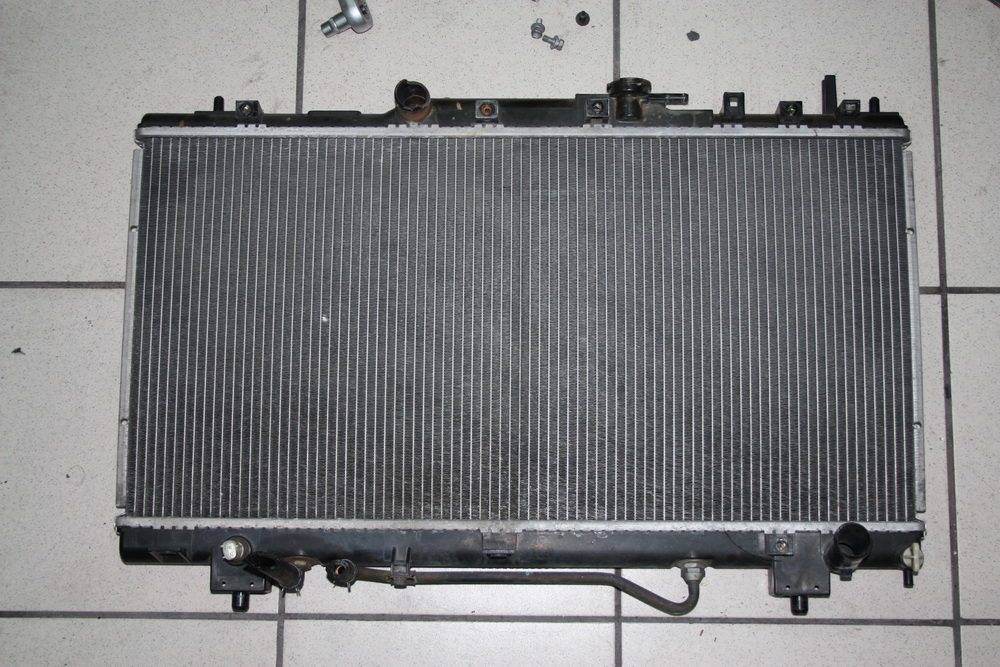

Подведу итог свапа АКПП, что для этого нужно:
1)Радиатор охолождения с теплообменником в нижнем бачке, одним словом АКПешный радиатор 3500-4000

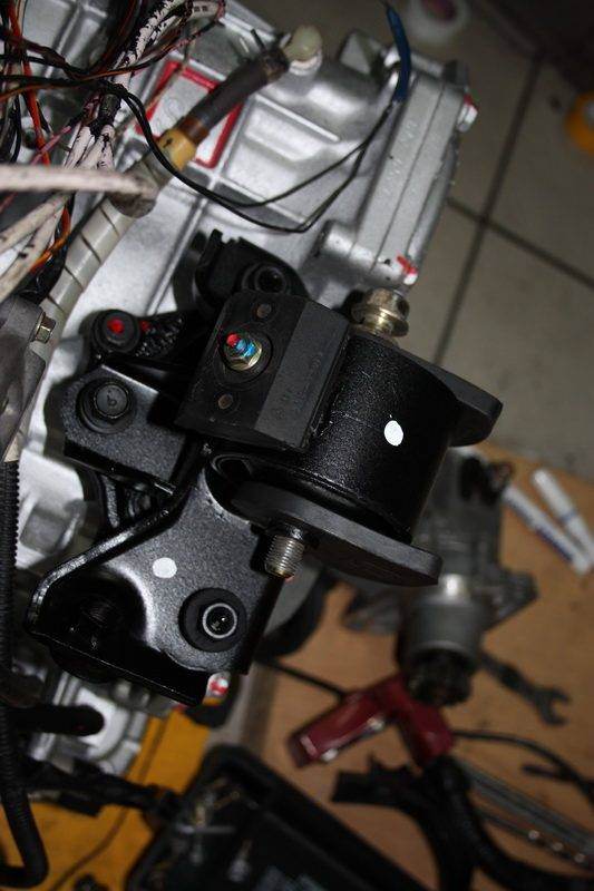

3)Подушка левая Акпешная, она разная с механической.1000

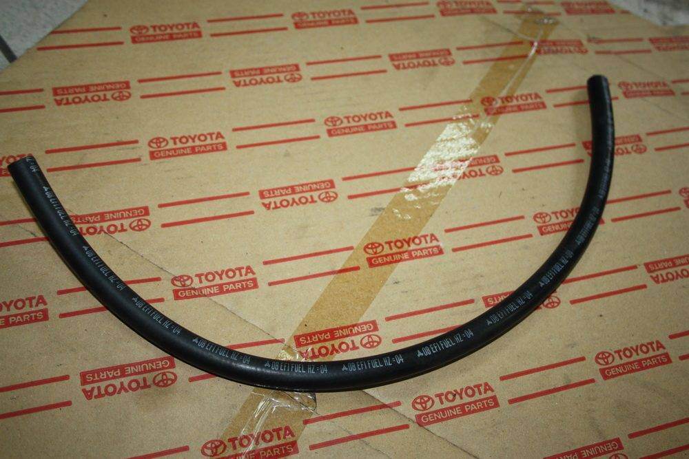

8 ) Два патрубка от радиатора до коробки длиной примерно 40см каждый.200

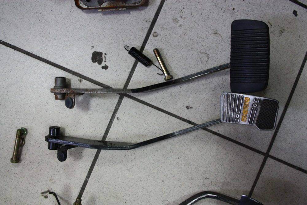

12)Педаль тормоза от АКПП- необязательно

Выкладываю фото запчастей, для сравнения их различий и общего просвящения :hi_hi_hi:
ЗЫ Фото дроссельной заслонки и маховика выложу позже.

Комментарий к файлу: Педали тормоза
IMG_7220.JPG [ 237.86 КБ | Просмотров: 17025 ]
IMG_7221.JPG [ 254.97 КБ | Просмотров: 17025 ]
Комментарий к файлу: подушка слева АКП справа Мех
IMG_7141.JPG [ 211.3 КБ | Просмотров: 17025 ]
Комментарий к файлу: Акпешная подуха
IMG_7148.JPG [ 140.33 КБ | Просмотров: 17025 ]

Комментарий к файлу: Шланги для теплообменника можно взять на разборке, причём не родные уже дубовые а с контрактных моторов топливные, высокого давления, который подходит к топливной рейке!!! Их обычно в японии срезают и они становятся негодными.
IMG_8193.JPG [ 240.24 КБ | Просмотров: 17025 ]
Комментарий к файлу: Радиатор АКП отличается только наличием теплообменника(две трубки выходят с нижнего бачка)
IMG_5838.JPG [ 306.55 КБ | Просмотров: 17025 ]
