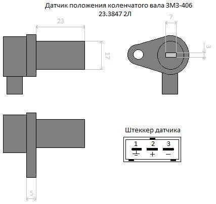

Короче, сегодня поменял полярность - результата нет. Сгонял домой, подпаял последовательно датчику подстроечное сопротивление, теперь сопротивление датчика равно сопротивлению датчика левого колеса, а именно 1,1кОм. Результата нет. Система "видит" датчик, лампа гаснет, но как только набираешь скорость около 20км/ч, тут же загорается.
Сбрасывал ошибки АБС путем отключения аккумулятора (педалью не получается), пока не начнешь движения - ошибок нет, если опять же разогнаться больше 20км/ч, снова ошибка №33.
Тут я вообще понять не могу. Если при включении зажигания система проходит диагностику нормально, то есть датчик, как я понял, нормально опрашивается, то почему лезут ошибки при езде? Вариант пока один - неправильные размеры датчика от Волги, возможно, не достает до ротора. Тут просьба - если кто знает размеры оригинального датчика - выложите, попробую сравнить. Хотя в отчетах пишут, что все встает 1 к 1, и работает так же. Тогда, возможно, датчики 402-го и 406-го двигателей различаются размерами и параметрами. Я брал от 406-го...
Завтра придется дергать блок АБС с насиженного места и "звонить" всю цепь датчика заднего правого колеса от самого блока... :wo)(ll: :wo)(ll: :wo)(ll:

СообщениеДобавлено: Пн июн 10, 2013 2:03 pm
Сообщения: 525
Откуда: Кемерово
Машина: Toyota Carina E GLi
Ну как и обещал - сделал небольшой эскиз датчика. Рисовать не умею, сильно не смейтесь :wink:
Снял размеры посадочной части, думаю, остальные значения не имеют. Диаметр крепежного отверстия 6мм, но при установке ухо с ним будет удалено.
Сопротивление обмотки 700 Ом (+/-50 Ом)
Маркировка - 23.3847 2Л

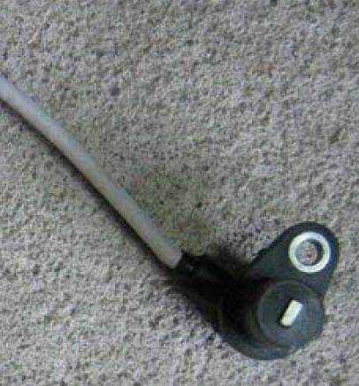

Здравствуйте,не сочтите за назойливость,насчёт датчика абс заднего из кучки что нить слышно ?спасибо
 Заголовок сообщения: Re: ... И снова ABS !!!
СообщениеДобавлено: Вс июн 16, 2013 11:46 pm
Сообщения: 1468
Парни,есть тема "Проблема с АБС" - 46 страниц. Инфы море - читайте :ga-ze-ta; ,всё разжёвано сотню раз.
СообщениеДобавлено: Ср июн 19, 2013 1:24 am
Сообщения: 1195
Откуда: Витебск
Машина: Carina_E
Двигатель: 4AFE\LB
Просмотрел тему,нужной инфы не нашел,может пропустил-ткните носом,буду благодарен.Инфа нужна четкая,типа так :
Задний правый(левый,средний,крайний и т.д.) и фото такое,как будто мне 2 годика :
Комментарий к файлу: а если с размерами-вообще красота
11111.jpg [ 37.05 КБ | Просмотров: 11161 ]
Спасибо,рисунок грамотный,но это датчик от волги или бош,а мне требуется описание оригинала заднего,я как всегда плохо разъяснил,сори
