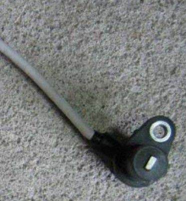

Здравствуйте,не сочтите за назойливость,насчёт датчика абс заднего из кучки что нить слышно ?спасибо

Просмотрел тему,нужной инфы не нашел,может пропустил-ткните носом,буду благодарен.Инфа нужна четкая,типа так :
Задний правый(левый,средний,крайний и т.д.) и фото такое,как будто мне 2 годика :
Комментарий к файлу: а если с размерами-вообще красота

Sinclair писал(а):
Ну как и обещал - сделал небольшой эскиз датчика. Рисовать не умею, сильно не смейтесь :wink:
Спасибо,рисунок грамотный,но это датчик от волги или бош,а мне требуется описание оригинала заднего,я как всегда плохо разъяснил,сори
