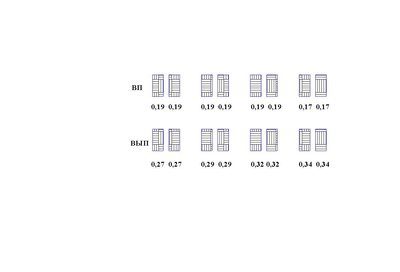

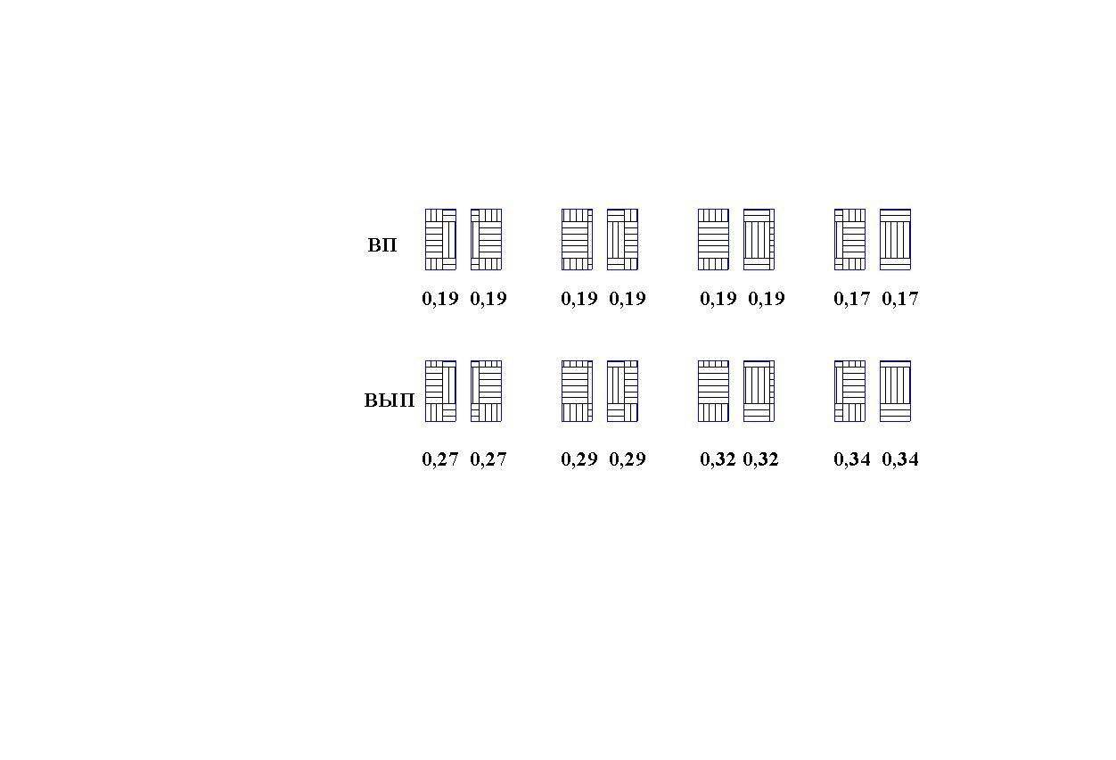

Вчера промерил щупами зазоры (на холодную). Вроде всё в допуске.
Стоит ли заморачиваться выравнивать зазоры и может ли это быть причиной цокота при разогреве?

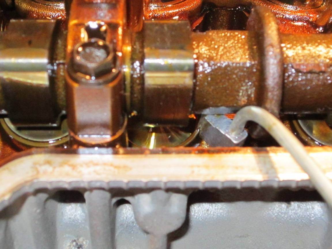

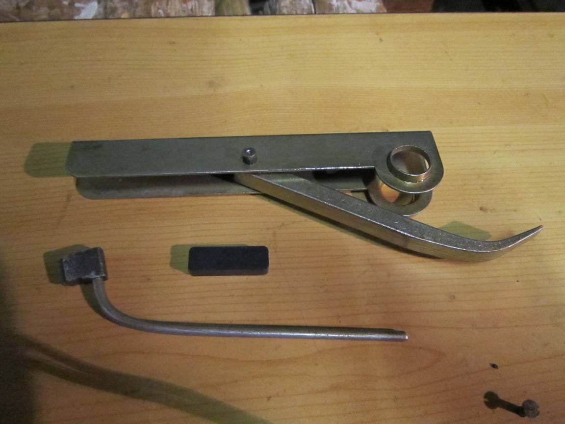

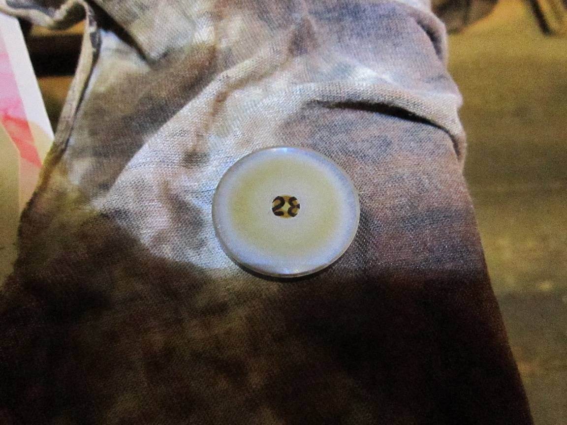

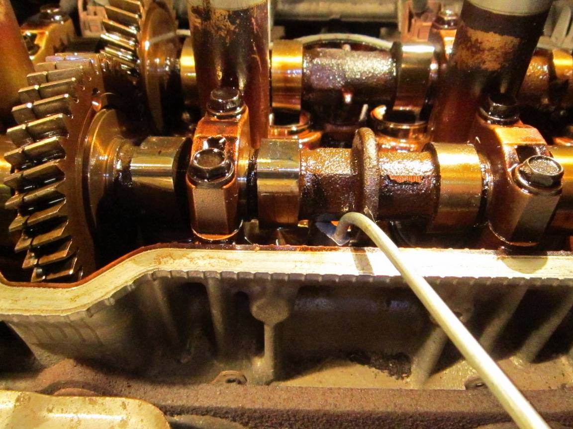

мини-фотоотчет
Комментарий к файлу: Приспособление для рег-ки зазоров для ВАЗовского двигателя + магнит
IMG_0566_новый размер.JPG [ 273.96 КБ | Просмотров: 9324 ]
IMG_0564_новый размер.JPG [ 401.8 КБ | Просмотров: 9324 ]
Комментарий к файлу: Шайба вынута.
IMG_0563_новый размер.JPG [ 320.76 КБ | Просмотров: 9324 ]
IMG_0565_новый размер.JPG [ 396.43 КБ | Просмотров: 9324 ]
