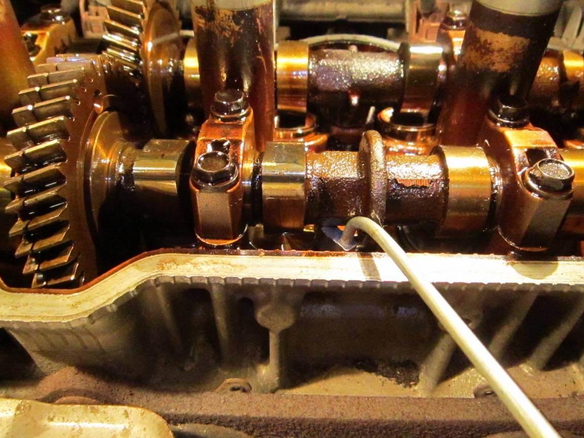

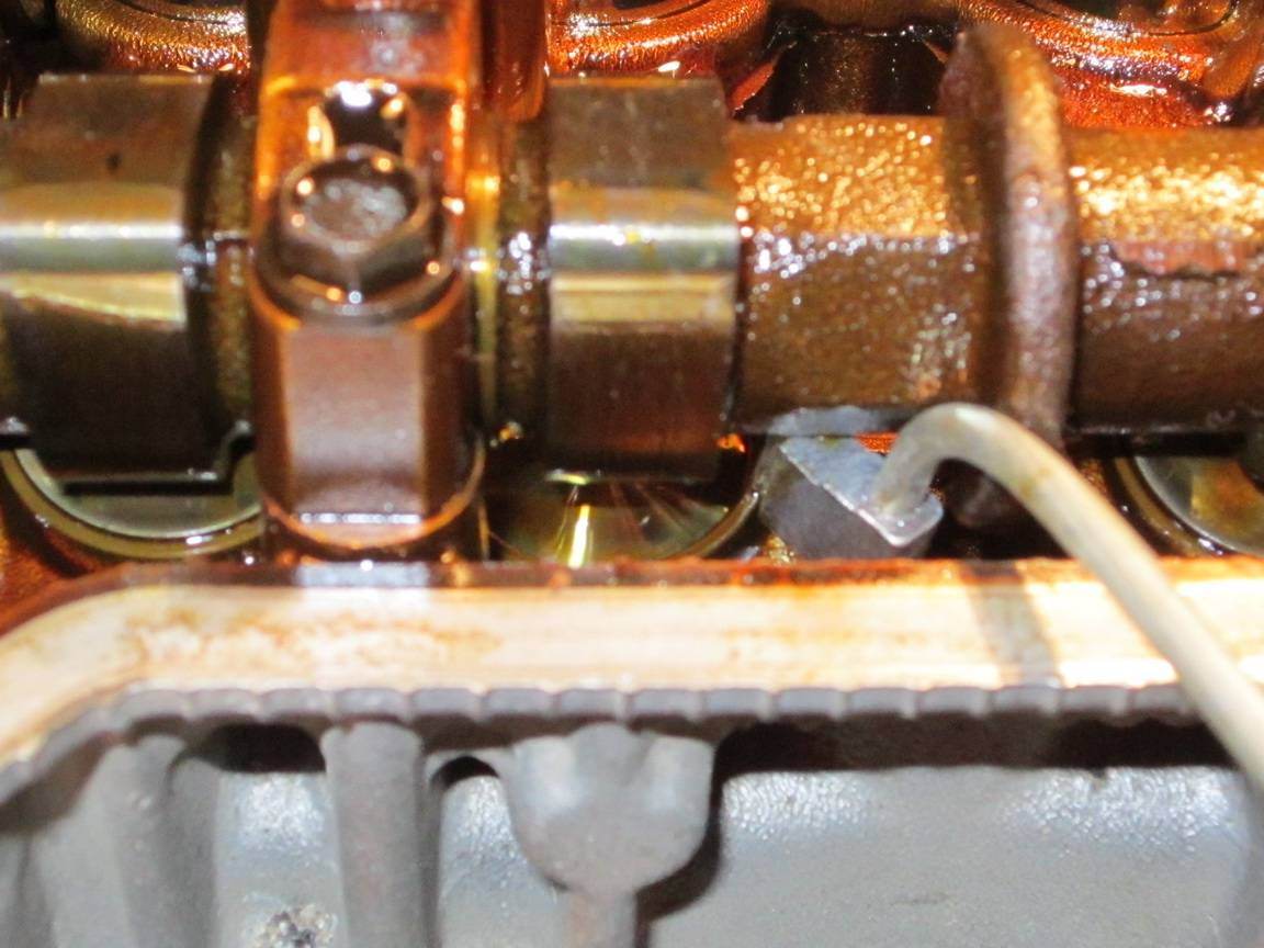

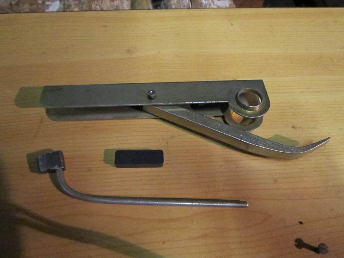

мини-фотоотчет
Комментарий к файлу: Приспособление для рег-ки зазоров для ВАЗовского двигателя + магнит
IMG_0566_новый размер.JPG [ 273.96 КБ | Просмотров: 9172 ]
IMG_0564_новый размер.JPG [ 401.8 КБ | Просмотров: 9172 ]
Комментарий к файлу: Шайба вынута.
IMG_0563_новый размер.JPG [ 320.76 КБ | Просмотров: 9172 ]
IMG_0565_новый размер.JPG [ 396.43 КБ | Просмотров: 9172 ]
