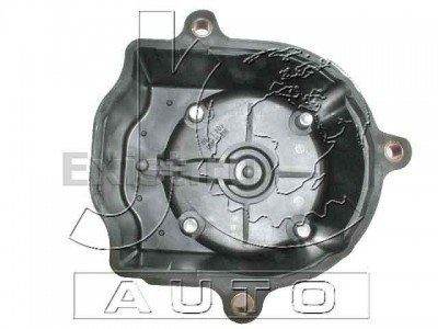

Куда их там два то поставить? Действительно 5 провода нет. Но вчера крышку снял и там в центре место только под один уголек. Причем он у меня пипец спекся даже из крышки не торчит.Придется крышку менять.А я то думаю-что у машины поведение такое вялое.

Ewo8 один уголек по центру,второй с боку,там где крышка на катушку прилегает. Там еще на самой катушке контакт в виде медной пластинки

MerTV писал(а): один уголек по центру,второй с боку,там где крышка на катушку прилегает. Там еще на самой катушке контакт в виде медной пластинки
Угольки можно отдельно купить оригинальные. Еще говорят что от Газели подходят
Что то я второго уголька не заметил походу. А если я крышку куплю- с ней в комплекте оба будут уголька? Я так понял второй уголек не на крышке стоит?

Ewo8 писал(а): не заметил походу
Горизонтально слева от центрального. Через него проходит краяняя левая линия, которой вычерчена буква "J".
