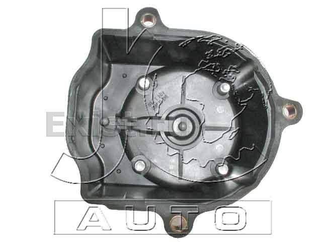

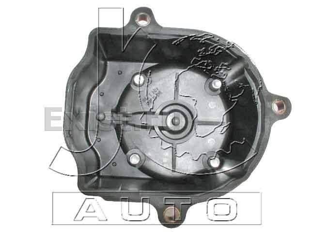

Что то я второго уголька не заметил походу. А если я крышку куплю- с ней в комплекте оба будут уголька? Я так понял второй уголек не на крышке стоит?
[/img]
img.aspx.jpg [ 30.02 КБ | Просмотров: 26869 ]
CARINA E(JPP)SED/LB ST191L-AEMNKW 12/1993 МКПП 3S-FE 2л.
СообщениеДобавлено: Вс апр 04, 2010 8:41 pm
Ewo8 писал(а):
не заметил походу
Горизонтально слева от центрального. Через него проходит краяняя левая линия, которой вычерчена буква "J".
