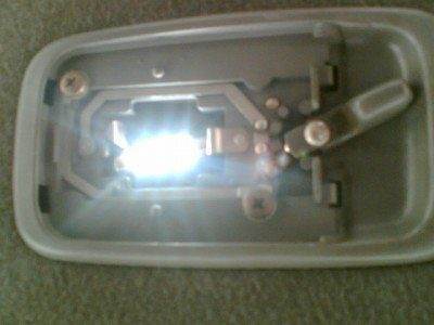

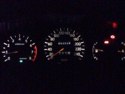

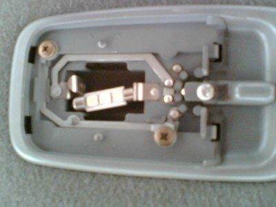

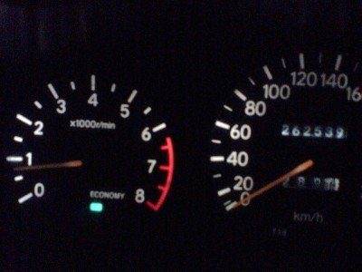

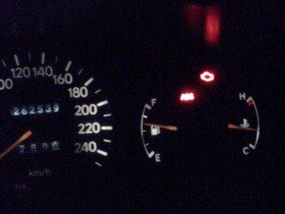

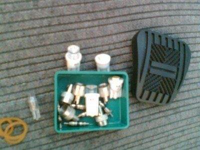

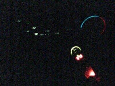

Я тож решил замутить подобную подсветку. Т.к. с паяльником не дружу, решил пытаться что-то сделать, заменив штатные лампочки на диоды. За качество фоток не судите строго: тока телефон был под рукой. Сначала был плафон. По длине ниче подходящего не нашел, пришлось засунуть как на фотке. Скажу сразу: ниче не падает, более того держится так, что доставать надо, используя отвертку.
Добавлено спустя 3 минуты 14 секунд:
Далее пошли под замену лампочки в приборке. Пытал разные св.диоды
Добавлено спустя 5 минут 32 секунды:
сравнивал СМД и простые "впуклые" св.диоды. По поводу последних: равномерность достигнута была путем царапанья ножом внешних поверхностей, но яркость подсветки оставляла желать лучшего+уклон в сторону "сиреневого". Как получилось с СМД - на фотках ясно видно. Равномерность немножко храмает, но это плата за "быстрое решение".
Добавлено спустя 6 минут 14 секунд:
а вот с подсветкой климата - надо что-то думать, ибо даже царапаньем ничего путного добиться не удалось.
Пока не знаю, что там мона поделать.
До кучи поставил в габариты "впуклый" и СМДшный диоды (разные в разные фары) для сранения.... мммдяяя.. выбор не легок, ибо "впуклый" смотрится более богато и симпотно, но он заметно тусклее. Равномерность также достигнута путем царапанья. СМД - ярче, белее, тоже ровно, но... немножко не то, что бы хотелось...
Добавлено спустя 6 минут 2 секунды:
в завершение добавлю, что на очереди подсветка пола. Модули уже куплены. Будет тепло - прикручу. Подсветка в двери: в передние заказал "родные" фонарики, назад купил "пяторочные". Попробую присоединиться к переключателю плафона, чтоб управление было с одного места на все. Т.к. диодная нагрузка невелика, то думаю все должно нормально получиться.
Если кто имел опыт подсветки климата (без пайки) - поделитесь. Возможно есть СМД-диоды а-ля маленькая безцокольная лампа? Еще попробую разобрать св.диод-"малютку" и запихнуть в кнопки...
Да, чуть не забыл, кто-нить подскажет, как организовать подачу питания при выключенном зажигании ч/з кнопку на блок управления ст/подъемниками? Может там достаточно кинуть "параллель",. т.к. ЦЗ работает всегда?

[quote="Если кто имел опыт подсветки климата (без пайки) - поделитесь. Возможно есть СМД-диоды а-ля маленькая безцокольная лампа? Еще попробую разобрать св.диод-"малютку" и запихнуть в кнопки...[/quote]
Без пайки не обойтись.
Для равномерного свечения у меня ушло 18 диодов, которые я обли термо клеем, от толщины клея зависит яркость в том или ином месте. Методом проб и ошибок достигаем равномерного свечения и царапать ничего не нужно
Да и добавлю по поводу диодов в плафон - это не дешовая хрень стоит 250р., а можно обойтись и дешевле

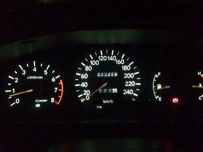

По приборке: установка заняла 10 мин, 3мин из них подтачивал основание у 2х(средних) диодов, чтоб хорошо в родные цоколя сели.
Минусы:
1. Яркость не регулируется, но меня она устраивает, не слепит и все равномерно.
2. Для этой мелочи дороговато - около 200р за диод
Паять ничего не надо, работает уже больше полугода.
