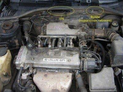

Где можно найти VIN код, в ПТС-ке нет, под капотом тоже нет, может кто подскажет, где конкретно?, а то при заказе радиатора - VIN код спрашивают.

Ильдан писал(а):
Где можно найти VIN код, может кто подскажет?
Почему не подсказать? Подскажем, только для этого нужен сущий пустяк - узнать, какая у тебя машина.:)

Ильдан, и в ПТСке тоже не написан? А под капотом смотрел?
Вин.jpg [ 61.04 КБ | Просмотров: 4888 ]
А не наоборот? У меня где у вас VIN обозначен, там фрейм написан, а ВИН мне не положен. Да и логичнее номер кузова на кузове выбивать, а вин на табличке.

maddmr, не ненаоборот... У тебя да
maddmr писал(а):
Toyota Corona
а у Ильдан
Ильдан писал(а):
Carina E
Это не ко мне, а к японцам :wink:
СообщениеДобавлено: Вс июл 12, 2009 7:40 pm
maddmr писал(а):
номер кузова
и VIN в данном случае одно и тож. Ильдан, у тебя под капотом вообще никаких цифр нет или , все же, есть? Может изначально твоя машина была праворукой?.. Должен быть Фрейм на моторном щите.
ЗЫ: Но тема явно не про радиатор.))
Спасибо! Под капотом смотрел, но как бы этот номер по ПТС-ке идет как номер кузова. И Извиняюсь за то, что не по теме, все пошло от радиатора.
Да - это Фрейм, по нему и надо заказывать. Правда, не у каждого продавца есть каталоги на "праворукие" машины.

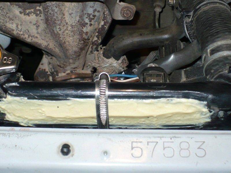

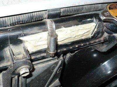

Заклееный радиатор уже не течет 4 тыс .км.Хомут поставил для надёжности-может от него никакой пользы , но убирать не стал не мешает Вот так у меня получилось.
1.jpg [ 154.58 КБ | Просмотров: 4906 ]
2.jpg [ 159.62 КБ | Просмотров: 4911 ]

ребят подскажите разобрал радиатор т.е отсоединил верхнюю крышку радиатора хочу заклеить из нутри простым герметиком как думаете проканает ? ни кто тне пробовал ?
СообщениеДобавлено: Сб авг 29, 2009 9:59 pm
врятли проканает. крышку поменяй заодно.
СообщениеДобавлено: Сб авг 29, 2009 10:05 pm
Сообщения: 1319
Откуда: 66 регион. Пышма
Если крышка целая попробуй. Почисти обезжирь намаж герметиком и поставь.После того как усики загнёшь то я думаю может поставить хомуты как я делал (на фото) только пару или три шт. в доступном месте .Может проканает хотя не факт ,но попробовать можно
