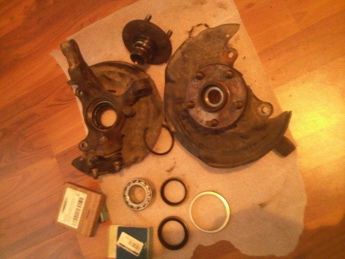

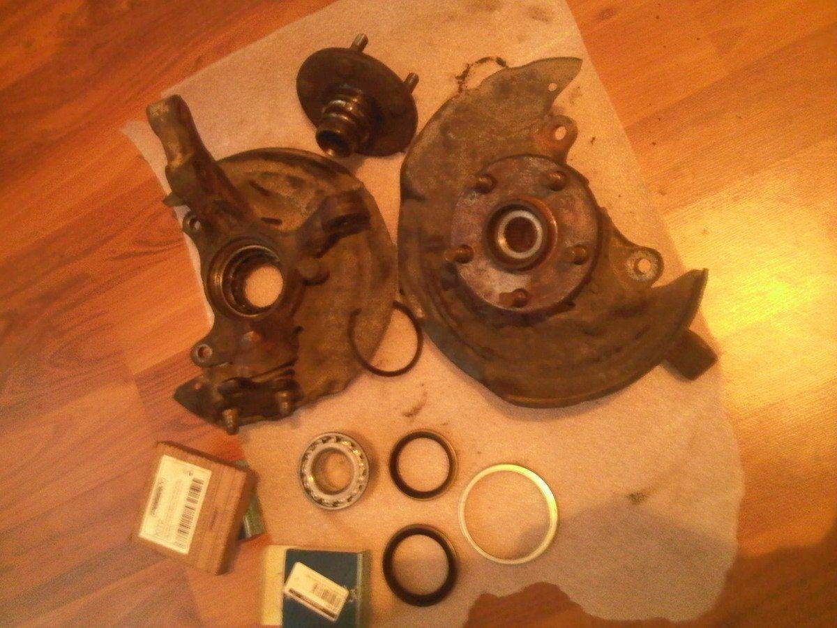

снял поворотные кулаки завтро буду переприсововать подшипники
Комментарий к файлу: фронт работы
Photo-0017.jpg111.jpg [ 220.08 КБ | Просмотров: 6426 ]
