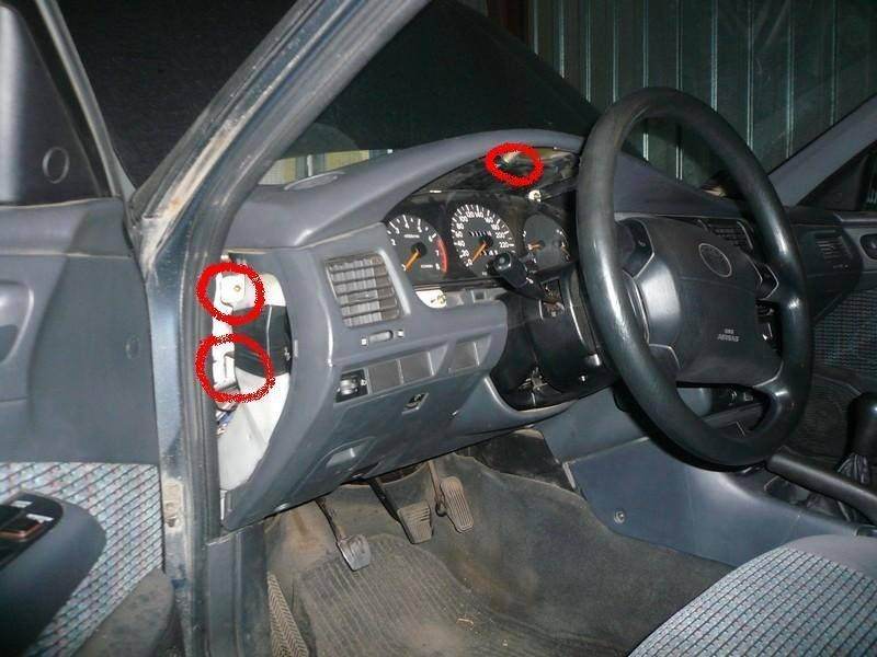

Открутил от балки два болта на 10, но торпедо даже шевелиться не хочет...
Есть какой-то винт сверху... пока открутить не смог, но уж очень хлипкий.. во всяком случае, шевелиться с ним она точно должна.
На форуме короноводов прочитал, что там защелки вдоль окна... пытался дернуть - ни с места. Кто-нить из наших разбирал ее?

нифига ты продуманный,те болты на балке вообще не причем,она на кузове остаеться,если накладку решил снять,то она отдельно не сниметься,надо панель откручивать снимать,потом уж накладку от нее открутишь,так что не все так просто,защелки вдоль окна есть,но это дофига болтов надо скручивать,которые на кузове панель держат

Там болты не токо с боку, нада снимать консоль, бардачек, панель перед коленками, и там везде болты, болты, болты.......... :D Еще и проводку почти всю отсоединять :D Я это сделал две недели назад, менял всю торпеду :)

Господа, кто хочет решиться на эту авантюру! НИКОГДА, слышите, никогда не снимайте торпедо, за исключением случаев, когда у вас УЙМА времени, УЙМА нервов и острая нехватка секса!
Сегодня провозился целый день, снял подушку безопасности (кстати, у меня она держалась просто на двух винтах без всяких предохранителей), отсоединил всю проводку, и открутил все винты. Руль снять так и не смог, по незнанию тянул его просто на себя... Завтра "по правильному" долбить буду.
Торпедо болтается, надеюсь ее держит только руль...
Пока смотрю на эту кучу болтающихся проводов, и думаю, что когда все соберу, обязательно нужно иметь огнетушитель под рукой :D
