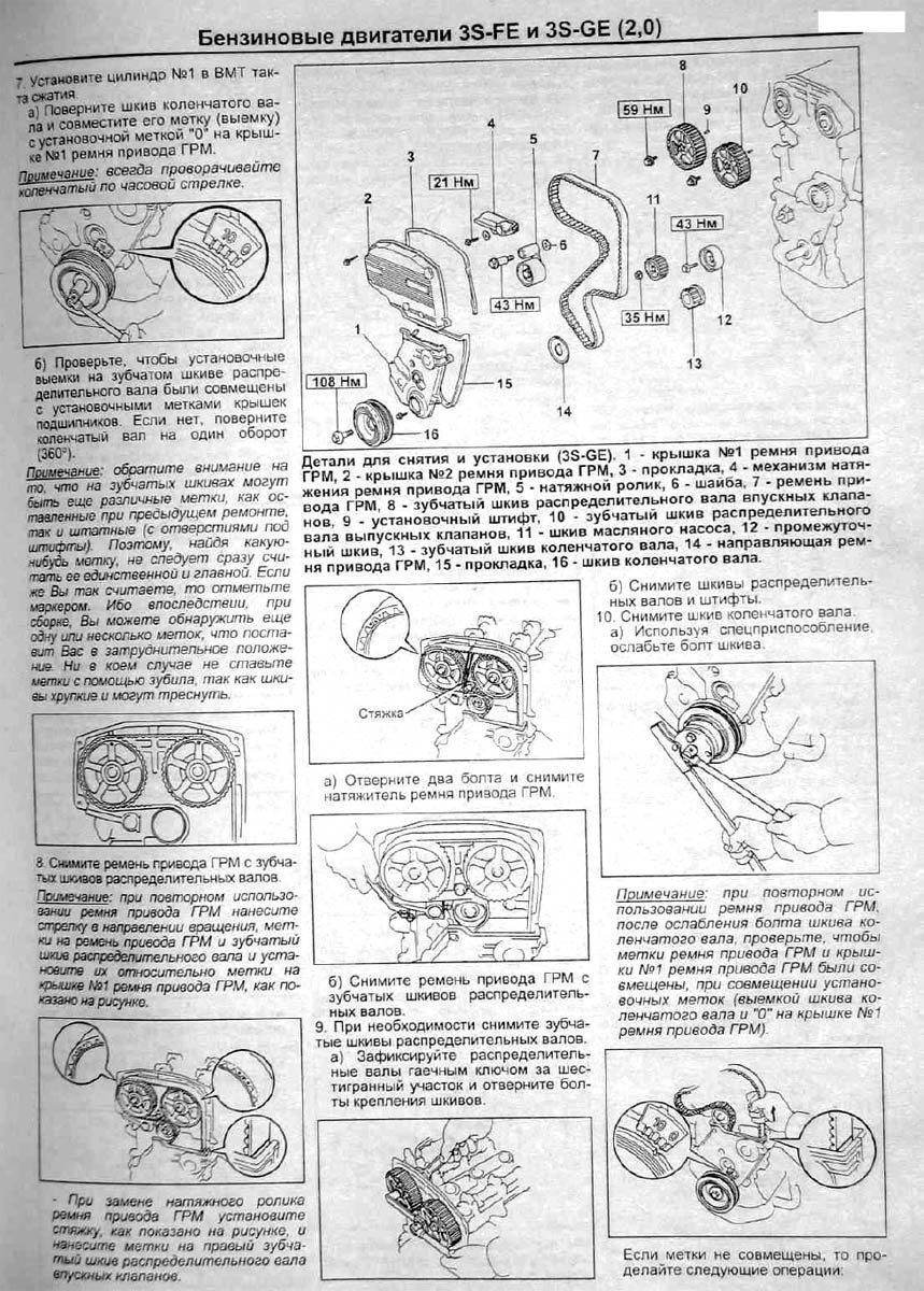

нельзя ли поподробнее насчет меток на внутренней крышке механизма ГРМ?что-то не могу их найти, с ними должны совпадать метки на звездочках распредвалов.
GTi, 1992г., 3S-GE, хэтч, японка, ABS, эл.люк,зеркала,ст.подъемники, сине-зелёный(742)
СообщениеДобавлено: Вт дек 08, 2009 10:08 am
Сообщения: 714
Откуда: Краснодар
Репутация: 27 [ ? ]
vladimir78
см. рисунок
5-натяжной
12-ленивец
стр.31, букварь
метки_3s.jpg [ 279.04 КБ | Просмотров: 2350 ]
