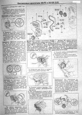

нельзя ли поподробнее насчет меток на внутренней крышке механизма ГРМ?что-то не могу их найти, с ними должны совпадать метки на звездочках распредвалов.

vladimir78
см. рисунок
5-натяжной
12-ленивец
стр.31, букварь
