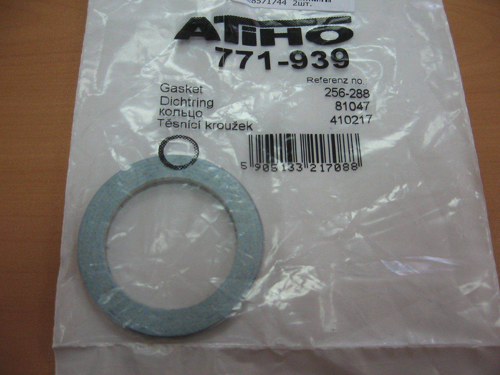

Сообщения: 1733

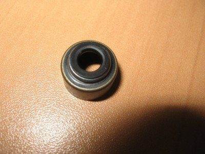

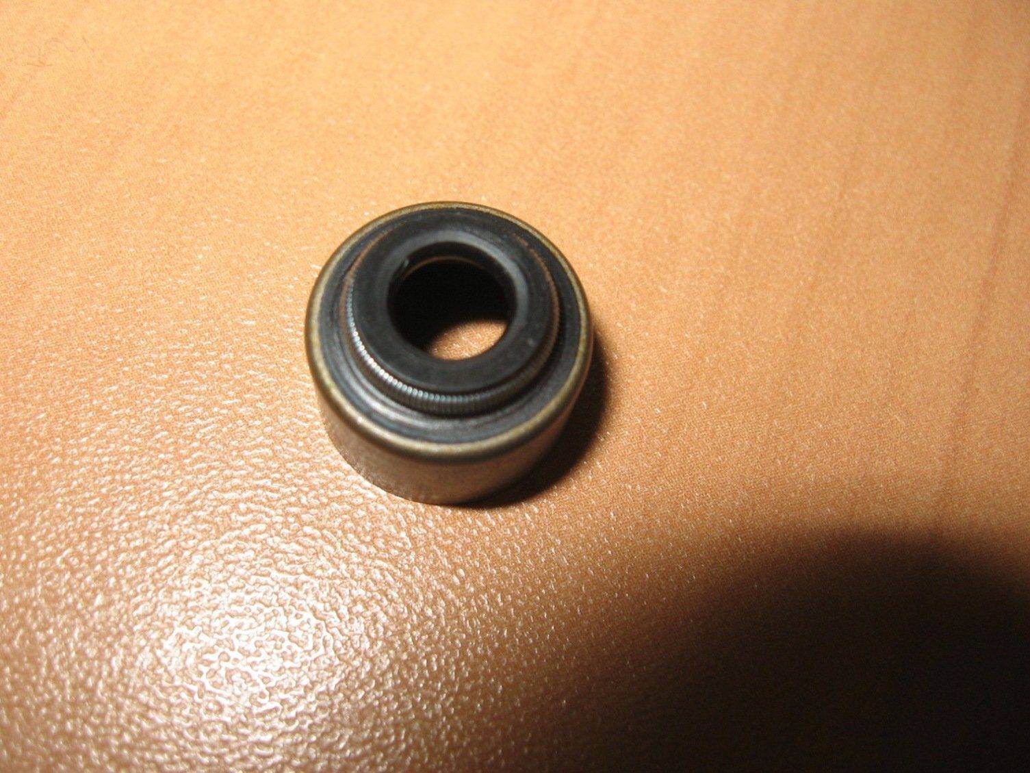

Вообщем братва, маза такая :D .
Пришел мск MV122 типа от мусаши. Выглядят вполне добротно, я б даже сказал на 5 с "-". Почему "-", да потому что опозновательные знаки отсутствуют напрочь, либо стерлись при транспортировке :D. Резина вмеру упругая, чиёрная, имхо - такая и должна быть. Обратите внимание на запресовку, доволно широкая кайма, по сравнению с другими, кмк. Внутри ободок под посадочное место на втулке.
Тут же выложу фотки уплотнительных колец в соединении вып.коллектор - штаны (пакетики запаяны "мама не горюй").
Вообщем вот, буду ставить на выпуск, на впуск еще не решил. Пробиваю у манагера ТНО, завтра должен отписаться (там еще вопрос по комплектности просто).
Я на работе поэтому фотки вечером с домашнего залью.
ЗЫ: Евген
Я 122 за 34р/шт взял ;)
IMG_4312.JPG [ 438.19 КБ | Просмотров: 5813 ]
IMG_4315.JPG [ 343.53 КБ | Просмотров: 5812 ]
IMG_4318.JPG [ 396.64 КБ | Просмотров: 5812 ]

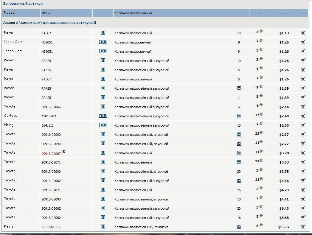

Enakin писал(а):
MV122
А в Украине такого нет. Поинтересовался я у Экзиста номерком "MV122" и вот что получил в ответ:
MV122.jpg [ 207.28 КБ | Просмотров: 5841 ]

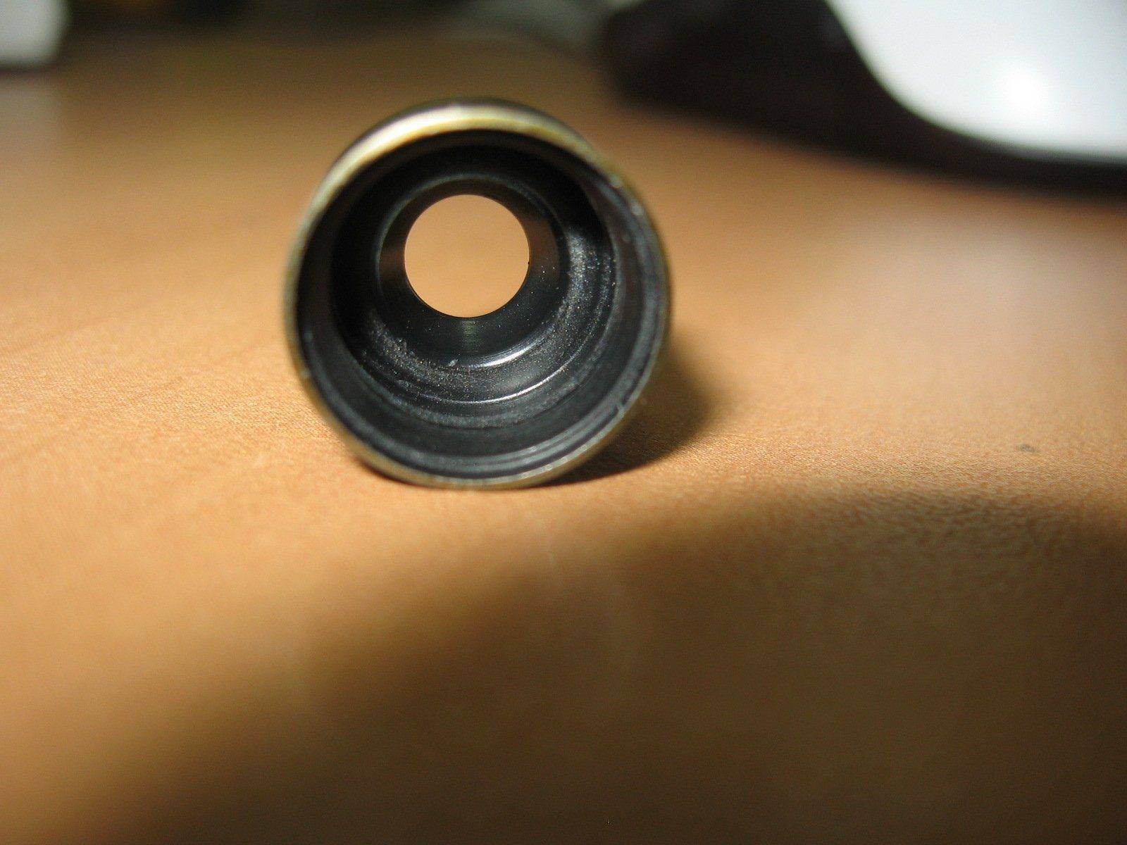

Кольца как типа ап. :? Соры парни.
Зы: MerTV вы же вроде Хёндэивские хотели ставить. Почему "завернули" тему ?
IMG_4308.JPG [ 426.94 КБ | Просмотров: 5805 ]

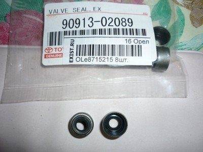

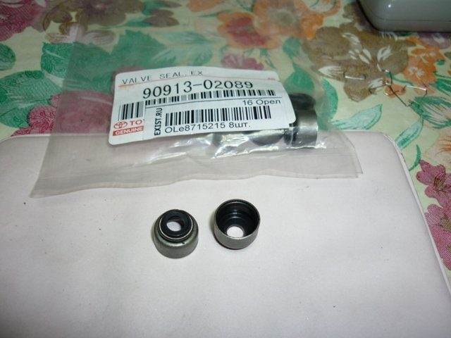

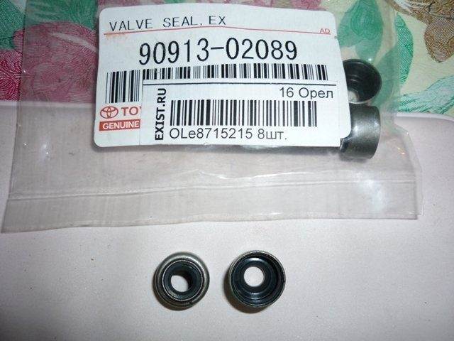

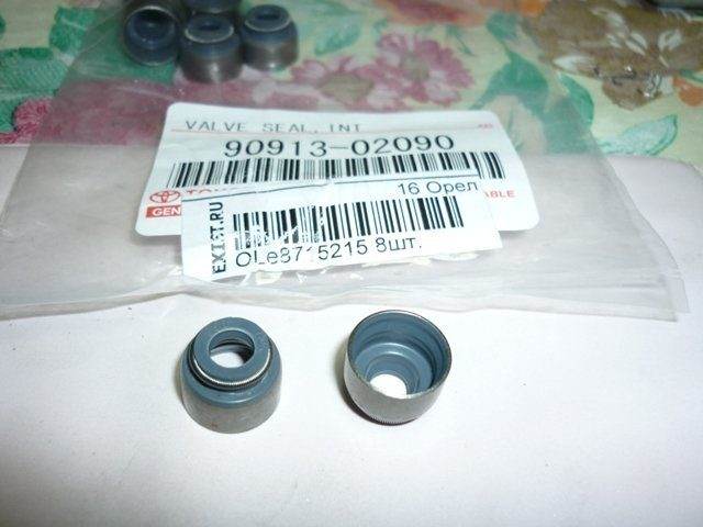

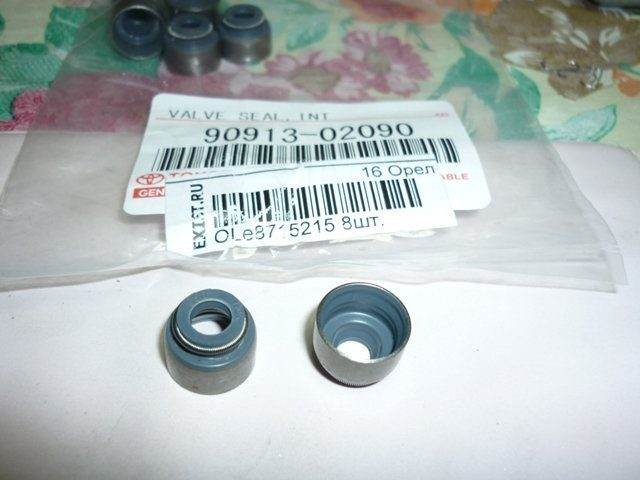

пришли и мне сегодня колпачки. В на пакетиках наклеечка с номером. Указано количество 10 шт, но я заказывал 8 каждых. видимо поэтому пакет с прорезью и зажат степлерными скобами.
Вот фото:
Комментарий к файлу: выпускные
vipusk1.JPG [ 177.91 КБ | Просмотров: 5834 ]
vipusk2.JPG [ 199.28 КБ | Просмотров: 5829 ]
Комментарий к файлу: впускные
vpusk1.JPG [ 167.66 КБ | Просмотров: 5850 ]
СообщениеДобавлено: Вт апр 06, 2010 12:18 am
ВM1978 писал(а):
Вот фото:
Них... не видно. Что ж с разрешением-то пожадничал? Можно было вместо 640х480 выложить 1024х768?
В любом случае, впускные похожи на левак. :( А выпускные... см. первое предложение :D

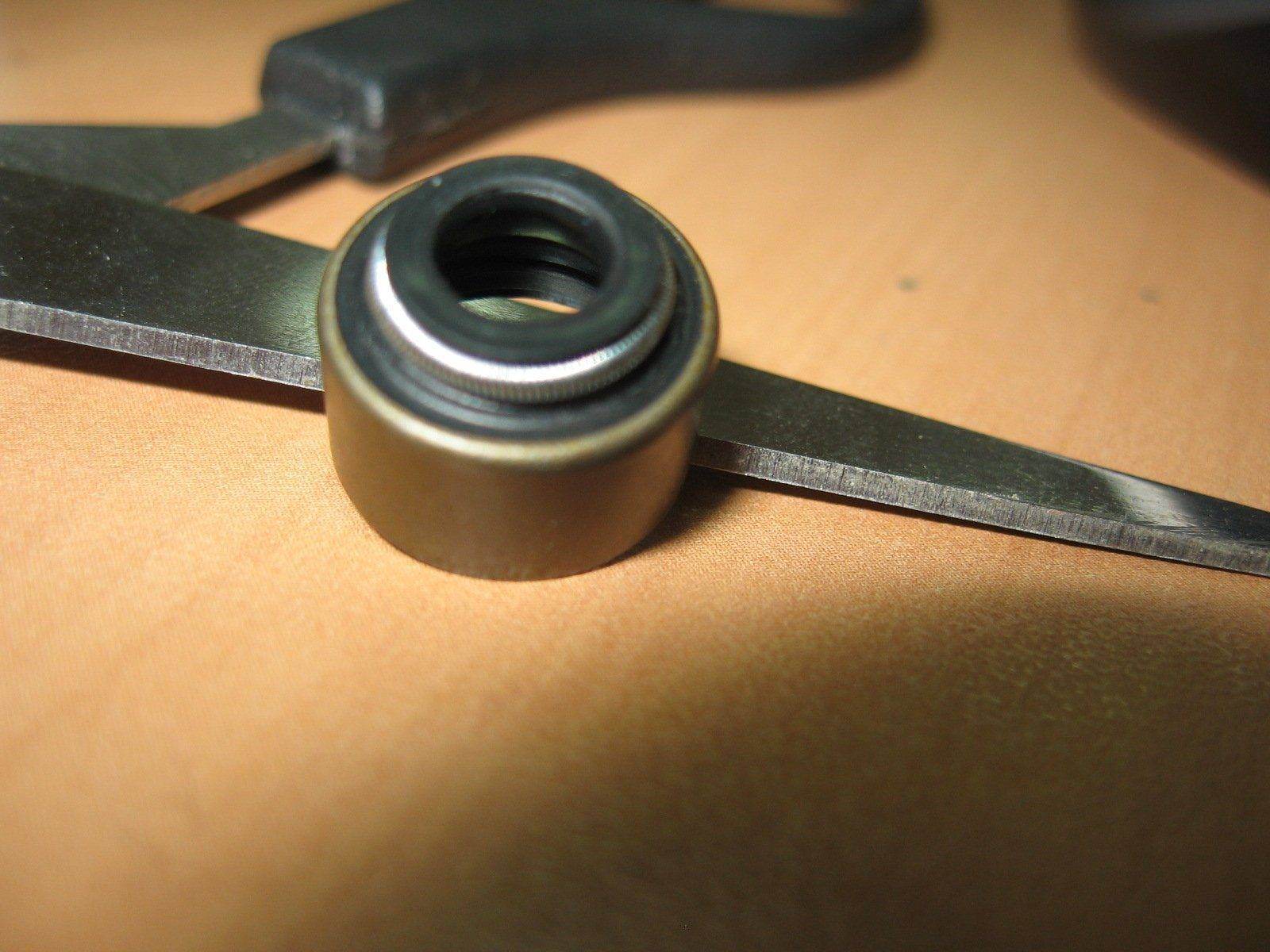

Сегодня тоже купил МСК, потому как показался лиже похож на оригинал. На впускных (они цветптемно-серого, ближе к коричневому) написано NOK и цифры штампоки на всех разные (NOK 660 среди них нет), а на выпускных (чёрные на превый взгляд) с внутренней стороны тоже стоят цифры штамповки, и тоже все разные. Посморим чем всё это закончиться.
