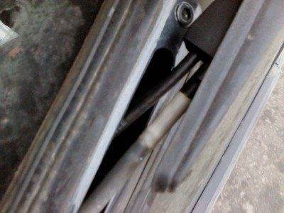

Хочу вплотную разобраться с антенной. Повторюсь с симптомами :
В Москве, с немного вытащенной антенной похрипывают некоторые известные радиостанции. Если вытащить антенну на полную, прием лучше, но все-таки не так, как хотелось бы.
За городом, замечаю, что на качество связи влияет включенный обогрев заднего стекла. Если радиостанция слабенько ловит, включаем обогрев, и сигнал сразу же может пропасть.
Начал обсуждать эту проблему в личке с SaiD, но хотел бы переместиться сюда :?
Сегодня делал замеры, центральный провод антенны на землю не звониться. Если звонить боковые контакты штекера на землю, сопротивление 0.7 (вроде ом), при включении обогрева меняется на 0.4
Антенна у меня механическая, в передней стойки. Пытался ее вытащить и сразу запоролся... Почему то из антенны у меня выходит 2 провода. :shock:
Один идет к магнитоле через дырку около ноги водителя. А что за второй провод, и куда он идет, я понять не могу! Месте с первым проводом из дырки он не вылезает :(
Еще, хотел узнать номер на антенну в сборе, в каталоге схему антенны нашел, а номер самой антенны не вижу :(

СообщениеДобавлено: Вт мар 08, 2011 10:35 pm
Mr_Nuke писал(а):
Месте с первым проводом из дырки он не вылезает Sad
он у тебя и не вылезет.!!!
Метод : Снимаем панель мафона,снимаем панель приборов,отщёлкиваем провод(он же антенна)который идёт к мафону,держится на двух защёлках.Дальше снимаем левую накладку стойки(можно помочь подтолкнуть антенну) Ну и откручиваем сверху стойки два винта и пытаемся расшевелить. Вроде понятно,спрашивай если что :)
СообщениеДобавлено: Вт мар 08, 2011 10:42 pm
Сообщения: 1793
Откуда: Казань - 16rus
Белое на фото не провод. Виниловый шланг в который как раз и убирается антенна.он одет на штуцер корпуса антенны внатяг. если чуть нагреть зажигалкой- слезет.
Добавлено спустя 1 минуту 39 секунд:
аккуратно если тянуть за провод вверх ( не за корпус(!) все вылезет.

СообщениеДобавлено: Вт мар 08, 2011 10:54 pm
Сообщения: 2765
Репутация: 124 [ ? ]
Двигатель: 7A-FE lb
Ага, ситуация понятней, значит судя по всему сама антенна где-то надорвалась!! Попробуем завтра еще раз достать)
