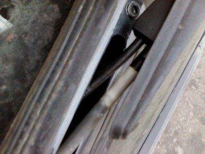

Хочу вплотную разобраться с антенной. Повторюсь с симптомами :
В Москве, с немного вытащенной антенной похрипывают некоторые известные радиостанции. Если вытащить антенну на полную, прием лучше, но все-таки не так, как хотелось бы.
За городом, замечаю, что на качество связи влияет включенный обогрев заднего стекла. Если радиостанция слабенько ловит, включаем обогрев, и сигнал сразу же может пропасть.
Начал обсуждать эту проблему в личке с SaiD, но хотел бы переместиться сюда
Сегодня делал замеры, центральный провод антенны на землю не звониться. Если звонить боковые контакты штекера на землю, сопротивление 0.7 (вроде ом), при включении обогрева меняется на 0.4
Антенна у меня механическая, в передней стойки. Пытался ее вытащить и сразу запоролся... Почему то из антенны у меня выходит 2 провода.
Один идет к магнитоле через дырку около ноги водителя. А что за второй провод, и куда он идет, я понять не могу! Месте с первым проводом из дырки он не вылезает
Еще, хотел узнать номер на антенну в сборе, в каталоге схему антенны нашел, а номер самой антенны не вижу

Mr_Nuke писал(а): Месте с первым проводом из дырки он не вылезает Sad
он у тебя и не вылезет.!!!
Метод : Снимаем панель мафона,снимаем панель приборов,отщёлкиваем провод(он же антенна)который идёт к мафону,держится на двух защёлках.Дальше снимаем левую накладку стойки(можно помочь подтолкнуть антенну) Ну и откручиваем сверху стойки два винта и пытаемся расшевелить. Вроде понятно,спрашивай если что

Цитата: А что за второй провод, и куда он идет, я понять не могу! Месте с первым проводом из дырки он не вылезае
Белое на фото не провод. Виниловый шланг в который как раз и убирается антенна.он одет на штуцер корпуса антенны внатяг. если чуть нагреть зажигалкой- слезет.
Добавлено спустя 1 минуту 39 секунд:
аккуратно если тянуть за провод вверх ( не за корпус(!) все вылезет.

Ага, ситуация понятней, значит судя по всему сама антенна где-то надорвалась!! Попробуем завтра еще раз достать)
