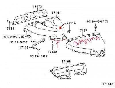

там наверно всё прикипело, сложно будет разобрать(((( реально мож подмазать стык по кругу?

что обычно происходит при откручивании гаек на шпильках 17152???
и если это всётаки обрыв шпильки, как не допустить этотго? неужели потом свердлить?

Я себе такие ставил http://www.exist.ru/price.aspx?pid=8A6002D9&sr=-4 .Обрати внимание на диаметр.Гайки нормально открутились.

они такие большие?)))) смотрю у тебя лби подошли, брал ерлинг как я понял......
а по виду у тебя сильно были закисшие? вдхой пшикал?

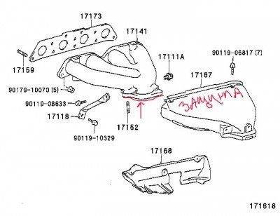

Два раза заказывал по вину приходили еще больше,ерлинг подошли по размеру.На вид все закисшее было но открутилось нормально,даже вдхой не прыскал.Там гайки вроде как латунные,не должны закисать.Посмотри здесь может трешина

не у меня именно из стыка прям дует......
Смотря кто и где откручивает.
Греть, обстукивать, использовать правильный инструмент.
Если оборвало - либо высверливать, либо привариваться и выкручивать обломок (в зависимости от того, насколько "заподлицо" обломало.

парни прокладку которая на картинках выше красным обозначена из чего? паранит пойдет? какой толщины? или она там какая то особенная? а то у меня на заводе этого паранита видимо-невидимо, и толщины разной.
СообщениеДобавлено: Пн апр 12, 2010 8:09 pm
Именно. Там кольцо свитое из металлизированного асбеста.
