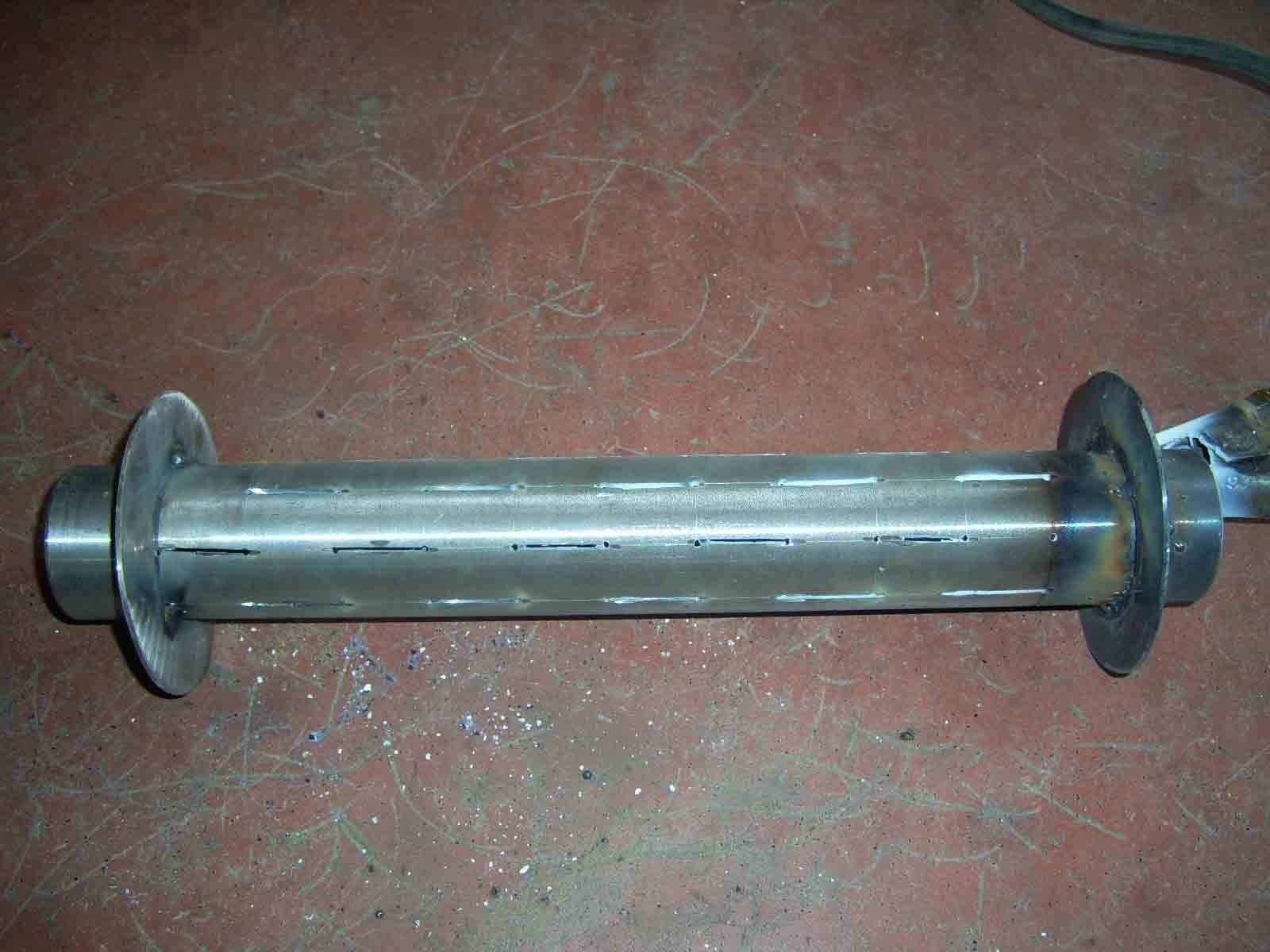

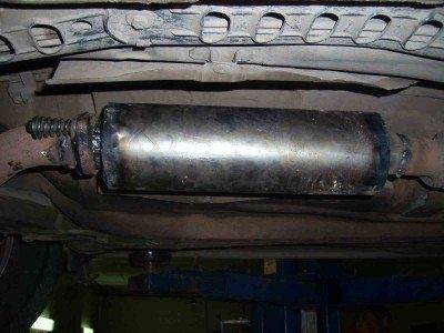

Кариновод
Сообщения: 798
Откуда: Казань
Репутация: 36 [ ? ]
Выкладываю только фото, хотя самое интересное на аудио файлах-разница в звуках до и после операции, но аудио чё-то не выкладывается. Весь замут обошолся в 1246 руб, вместе со стоимостью стружки. Расход бензина не изменился,как был 13 литров на 200 км,вроде так и остался (проехал 1250 км после операции).

СообщениеДобавлено: Чт окт 08, 2009 10:50 pm
Кариновод
Сообщения: 798
Откуда: Казань
Репутация: 36 [ ? ]
Ну надеюсь сейчас получится выложить фотки. Насколько я понимаю-аудио не выкладывается, а жаль.
Труба с прорезями.JPG [ 86.7 КБ | Просмотров: 5326 ]
Типа катализатор.JPG [ 88.17 КБ | Просмотров: 5330 ]
