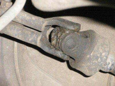

СообщениеДобавлено: Пт июн 06, 2008 2:04 pm
У меня крестовина рулевого карданчика ею обмазана, уже год смазка на месте.
P1010004.JPG [ 156.81 КБ | Просмотров: 39467 ]
