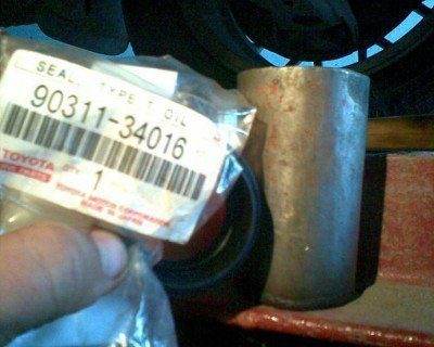

1.Сальник 90311-34016 правый и 90311-34017 (или 90311-34028) левый соответственно.
2.Оправка подходящего размера (у меня была из куска трубы с заваренной одной стороной) размеры если надо померяю.

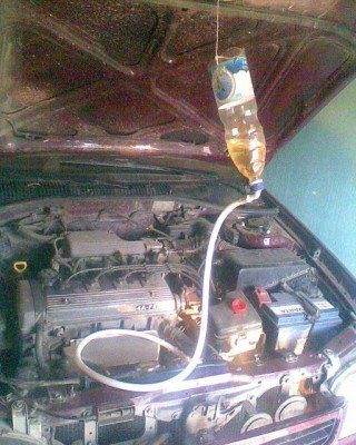

6.Шланг заливной от стиральной машинки и пустая пластиковая бутылка для залива масла.

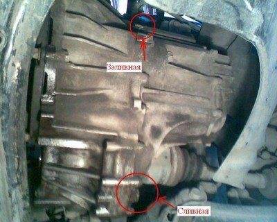

1.Подставить тару для сбора стекающего масла под сливную пробку КПП, открутить верхнюю заливную пробку на КПП и нижнюю сливную, слить масло.

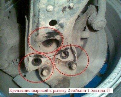

2.Открутить 2 гайки и 1 болт на 14 крепящие шаровую к рычагу (я сдвинул гайки чуть с места еще не поднимая на домкрат).
3.Разъединить шаровую и рычаг, отодвинув чуть в сторону колесо.

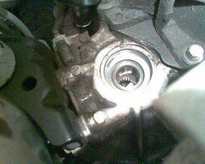

7.Удалить старый сальник отверткой (у меня не получилось), я использовал зубило упирая его острой стороной в борт сальника, серединой о корпус КПП и как рычагом выталкивал сальник аккуратно постукивая по другому концу зубила молотком
8.С помощью оправки посадить на место новый сальник. По книге на коробку C56 (а у меня С52) написано правый 1.9 ± 0.3 mm (0.075 ± 0.012 in.), а левый 9.9 ± 0.3 mm (0.390 ± 0.012 in.) однако у меня правый был 2,4 мм, а вот левый не более 3-4 мм точно не помню (а у меня 3 коробки и на всех так), но не 9 мм, поэтому перед тем как ставить новый сальник просто замеряйте глубину посадки старого.

10.Залить масло. У меня влезло примерно 2,6 л. Заливал с помощью приспособы из заливного шланга от стиралки и пластиковой бутылки, предварительно подогнав пробку от бутылки к шлангу. На удивление маcло вливалось достаточно шустро, «как по маслу» ))
Оправка и сальник правый.JPG [ 55.66 КБ | Просмотров: 53865 ]

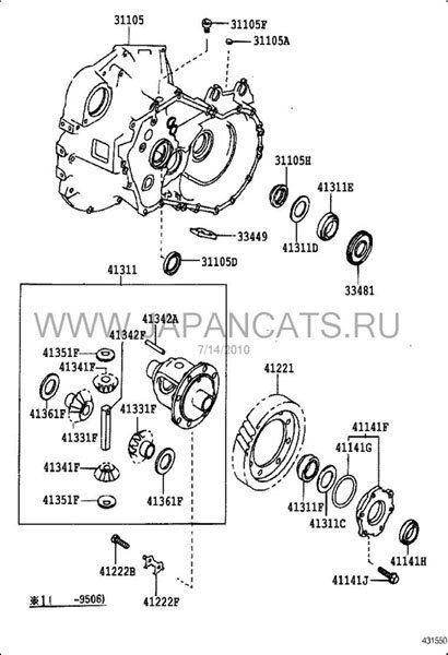

У меня тоже имеются вопросики.
Мне эта процедура еще предстоит.
Если смотреть мою схему, то 31105Н - это правый сальник, а 41141Н - левый сальник.
"Разобрался, на S50 оба сальника одинаковы! Чушь написанную мною удалил :?"
