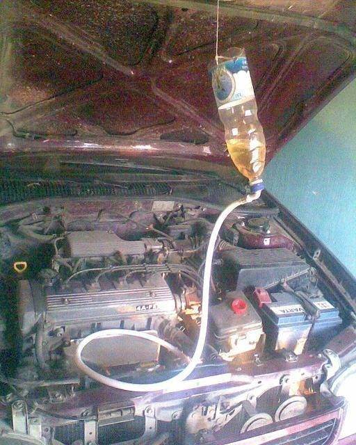

6.Шланг заливной от стиральной машинки и пустая пластиковая бутылка для залива масла.

10.Залить масло. У меня влезло примерно 2,6 л. Заливал с помощью приспособы из заливного шланга от стиралки и пластиковой бутылки, предварительно подогнав пробку от бутылки к шлангу. На удивление маcло вливалось достаточно шустро, «как по маслу» ))
