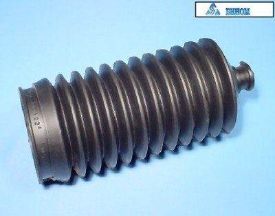

кстати купил себе такой пыльник:
как поменяю отпишусь
Комментарий к файлу: Пыльник рулевой рейки от ВАЗ 1111
Что за пыльник? сам думаю какой конкретно пыльник применить.

LMA74
Цена 85 руб. Внешне похож на тот который от форда предлагали.

Кажысь в пыльнике от форда малый диаметр побольше чем от оки, посему и установка легче, и меньше вероятности что потрескается...
Поставим посмотрим

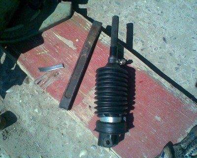

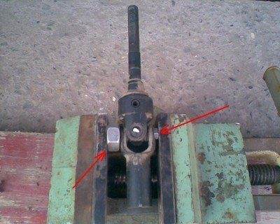

Поменял крестовину в карданчике. После снятия обнаружилось, что старая крестовина вобщем без лювта, а после выпресовки подтвердилось предположение и я увидел целые подшипники (видимо в Москве более агресивные среды на дорогах, чем в Волгограде или пробег моей Карины все таки близок к реальному). Ну вобще раз снял, то решил поменять крестовину. Способ выпресовки у меня был такой: одна большая гайка и одна маленькая (размеры чесно говоря не помню, подбирал в метизном магазине). В тисках маленькая давит на подшипник с одной стороны, а другой подшипник выходит в большую гайку. См. фото.
Еще момент: Когда снимал карданчик со шлицов рейки обязательно разжимал зубилом карданчик, иначе снять очень затруднительно, блок АБС мешает нереально.
Крестовину использовал GMB 1640 после установки она чуть чуть выпирает за размеры карданчика, что усложняет процесс закернивания. Закернивал первый раз в жизни, надеюсь будет держать, а вообще как то ссыкотно, дабы не выскочил.
Пыльник использовал тот который описал чуть выше от рулевой рейки ВАЗ 1111 (ОКА) ИМХО отлично получилось. См. фото.
Симптомы к замене были такие: на мелких кочечках типа крупного щебня была неприятная отдача в руль. После снятия карданчика подумал, что дело не в нем, т.к. он был в норме, но после того как все заменил, вроде как рулевая стала посбитее, т.е. такой отдачи на кочках вроде не наблюдается (провожу испытания)
И еще хотел добавить, что дабы на сбить положение рулевого колеса просто защелкнул его на замок (ну штатный соответственно). Как раз рулевая встала так, что можно открутить болт как в салоне, так и из под левого колеса (я откручивал снимая левое колесо, т.к. мешает АБС)
