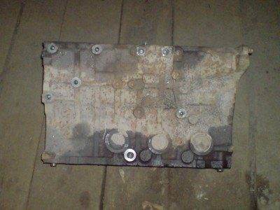

Просто покрасив блок стало как,то уже все остальное некрасиво смотреться. Вот и увлекся. Теперь вот думаю генератор ведь тоже надо обновить,а то будет как бельмо на глазу. Стартер хотя бы не видно
Добавлено спустя 6 минут 19 секунд:
Блок был вот такой. На его отчистку ушел целый день,ржавчина была почти вся удалена насадками на дрель,кроме глубокой. Потом преобразователь ржавчины. И потом сама краска по ржавчине,в три слоя из краскопульта.
Буду надеятся что не за год облезет

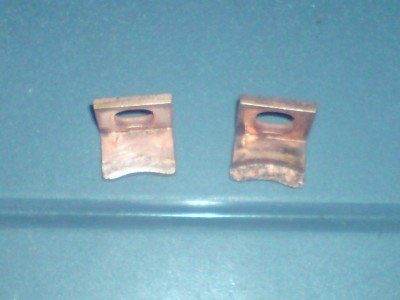

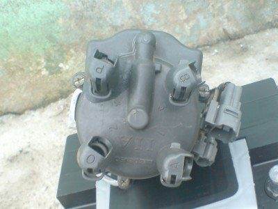

Народ! У кого не LB и не Бош? Подскажите как высоковольтные провода из трамблера выходят? Лучше фото...
А то менял защелки,а теперь головоломка как их поставить обратно...

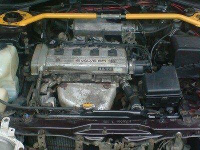

Сегодня прощаюсь с ветераном... Завтра будет его последняя поездка,и на покой...
Фото на память.

MerTV писал(а): 476 тыс.км пробега. Трудяга!
А выглядит в поряде...

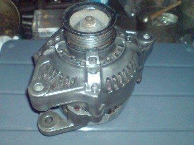

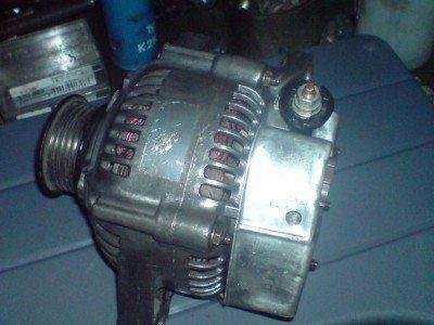

Сделал сегодня ревизию генератору,ну и решил его обновить. И увлекся... Почистил,хотел покрасить и вдруг подумал что серебрянка проводит ток,и не рискнул красить. Просто отполировал и покрыл тремя слоями лака Цапон,маслобензостойкого...

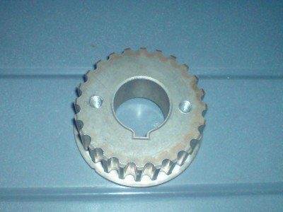

Шестеренку ГРМ на коленвалу усовершенствовал... На случай что вдруг когда-либо она сниматься не захочет

MerTV писал(а): Народ! У кого не LB и не Бош? Подскажите как высоковольтные провода из трамблера выходят? Лучше фото... А то менял защелки,а теперь головоломка как их поставить обратно...
на крышке трамблёра номера цилиндров  первый от ремня грм...как удобней лягут

Ну ответ конечно исчерпывающий... Спасибо,сам бы не догадался...
Только хочется не как лягут,а как положено.
_________________ Ремонт ДВС японских и корейских автомобилей SWAP-сервис в Нижнем Новгороде
если получится, сегодня сфоткаю

soplo писал(а): на крышке трамблёра номера цилиндров первый от ремня грм...как удобней лягут
 Человек который меняет двигло явно этого не знал
Защелки сняты с проводов, они разные и какая куда хз.

MerTV писал(а): онечно исчерпывающий... Спасибо,сам бы не догадался... Только хочется не как лягут,а как положено.
у мну и на проводах маркировка есть(буквы и номер цилиндра)но они отличаются от твоей движки.а разве буквы имеют значение?

Каждая защелка встает по разному, под разным углом провода выходят. По идее большого значения ни имеет, просто хочется человеку как правильно. Фотки MerTV писал(а): не LB и не Бош трамблера со вставленными правильно проводами, разрешили бы ситуацию.

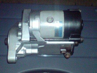

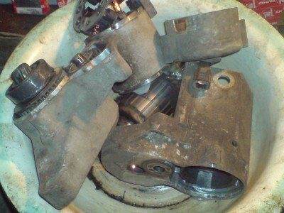

это твой стартер???? или все таки новый?)
| Вернуться к началу |
MerTV
Добавлено: Вт май 18, 2010 7:14 pm |
| У него свой шкафчик в раздевалке |
Зарегистрирован: Ср июл 16, 2008 9:35 am Сообщения: 7416 Откуда: Нижний Новгород Репутация: 358 [ ? ]
Конечно новый,из ексиста. А тот в чашке который в металлолом выкинул
ЗЫ: всего лишь часов пять рабочего времени,и стартер как новый
