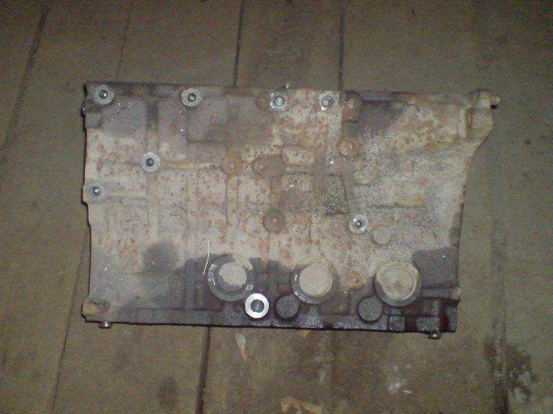

Блок был вот такой. На его отчистку ушел целый день,ржавчина была почти вся удалена насадками на дрель,кроме глубокой. Потом преобразователь ржавчины. И потом сама краска по ржавчине,в три слоя из краскопульта.
Буду надеятся что не за год облезет :wink:

Ну терпение и труд все перетрут, согласен. Сужу просто по своей попытке подкрасить блок (очищал конечно не так тщательно) и по окраске суппортов (не смеяться). Суппорта очистил как положено, шетки, преобразователи, красил термостойкой черной краской - после зимы пипец краске, лохмотьями облезла.
СообщениеДобавлено: Сб май 15, 2010 4:45 pm
Значит не дочистил.
Так же чистили, травили химией, красили термостойкой Китайской краской из баллончика, 3й год пошел, пока держится.
А вообще, для суппортов, существует специальная краска, только у нас её нигде не купить

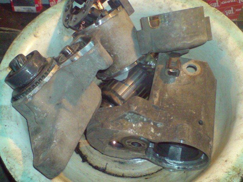

Сегодня провел ревизию последней детали двигателя-стартеру. Не напрасно :)

Конечно новый,из ексиста. А тот в чашке который в металлолом выкинул :lol:
ЗЫ: всего лишь часов пять рабочего времени,и стартер как новый :wink:
