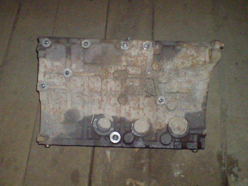

Блок был вот такой. На его отчистку ушел целый день,ржавчина была почти вся удалена насадками на дрель,кроме глубокой. Потом преобразователь ржавчины. И потом сама краска по ржавчине,в три слоя из краскопульта.
Буду надеятся что не за год облезет :wink:

Ну терпение и труд все перетрут, согласен. Сужу просто по своей попытке подкрасить блок (очищал конечно не так тщательно) и по окраске суппортов (не смеяться). Суппорта очистил как положено, шетки, преобразователи, красил термостойкой черной краской - после зимы пипец краске, лохмотьями облезла.
СообщениеДобавлено: Сб май 15, 2010 4:45 pm
Значит не дочистил.
Так же чистили, травили химией, красили термостойкой Китайской краской из баллончика, 3й год пошел, пока держится.
А вообще, для суппортов, существует специальная краска, только у нас её нигде не купить

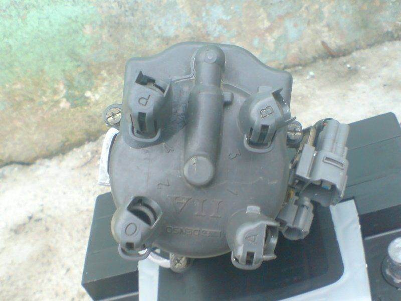

Народ! У кого не LB и не Бош? Подскажите как высоковольтные провода из трамблера выходят? Лучше фото...
А то менял защелки,а теперь головоломка как их поставить обратно...

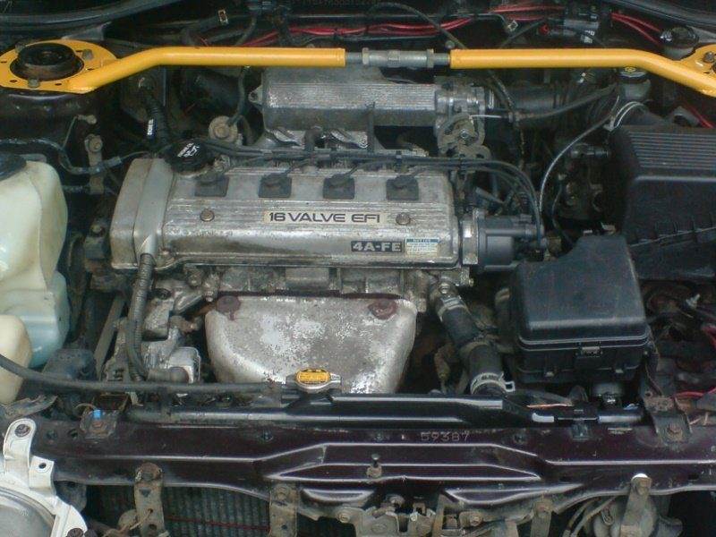

Сегодня прощаюсь с ветераном... Завтра будет его последняя поездка,и на покой...
Фото на память.
Комментарий к файлу: Правильно ли защелки стоят?
Можно по буквам на них посмотреть
DSC01040.JPG [ 140.9 КБ | Просмотров: 8180 ]
Комментарий к файлу: 476 тыс.км пробега. Трудяга!
Честь и слава ветерану!!!.JPG [ 198.43 КБ | Просмотров: 8201 ]
СообщениеДобавлено: Пн май 17, 2010 1:33 pm
Сообщения: 2535
Откуда: Беларусь, Полоцк
Машина: Carina-Ы
А выглядит в поряде... :)

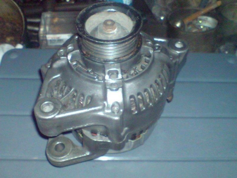

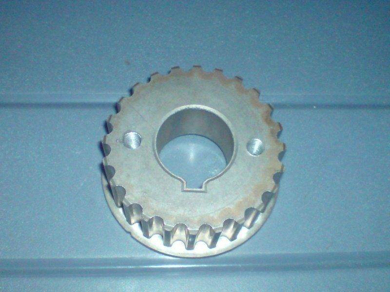

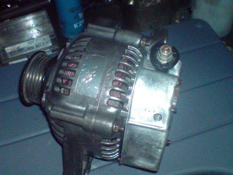

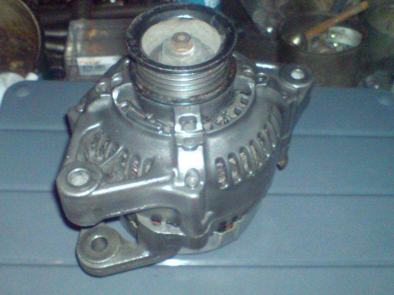

Сделал сегодня ревизию генератору,ну и решил его обновить. И увлекся... Почистил,хотел покрасить и вдруг подумал что серебрянка проводит ток,и не рискнул красить. Просто отполировал и покрыл тремя слоями лака Цапон,маслобензостойкого...
Шестеренку ГРМ на коленвалу усовершенствовал... На случай что вдруг когда-либо она сниматься не захочет :)
DSC01049.JPG [ 146.33 КБ | Просмотров: 8173 ]
DSC01048.JPG [ 160.88 КБ | Просмотров: 8177 ]
DSC01047.JPG [ 179.76 КБ | Просмотров: 8173 ]
на крышке трамблёра номера цилиндров :D первый от ремня грм...как удобней лягут :D
СообщениеДобавлено: Вт май 18, 2010 12:21 am
Ну ответ конечно исчерпывающий... Спасибо,сам бы не догадался...
Только хочется не как лягут,а как положено.
если получится, сегодня сфоткаю

soplo писал(а):
на крышке трамблёра номера цилиндров первый от ремня грм...как удобней лягут
:lol: Человек который меняет двигло явно этого не знал :D
Защелки сняты с проводов, они разные и какая куда хз.
СообщениеДобавлено: Вт май 18, 2010 9:44 am
Сообщения: 302
Откуда: нижний новгород
у мну и на проводах маркировка есть(буквы и номер цилиндра)но они отличаются от твоей движки.а разве буквы имеют значение?
СообщениеДобавлено: Вт май 18, 2010 9:56 am
Сообщения: 1312
Откуда: Н. Новгород
Машина: Carina E Wagon
Каждая защелка встает по разному, под разным углом провода выходят. По идее большого значения ни имеет, просто хочется человеку как правильно. Фотки
не LB и не Бош
трамблера со вставленными правильно проводами, разрешили бы ситуацию. :wink:

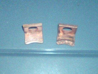

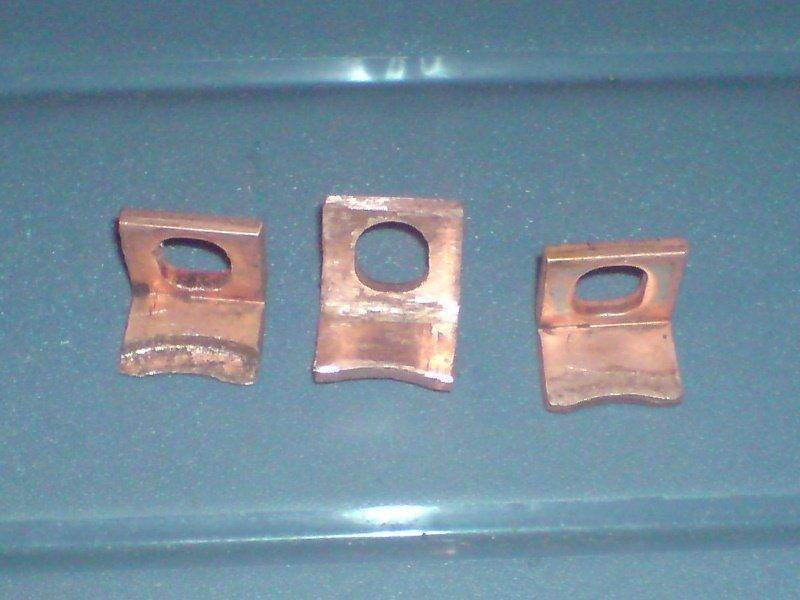

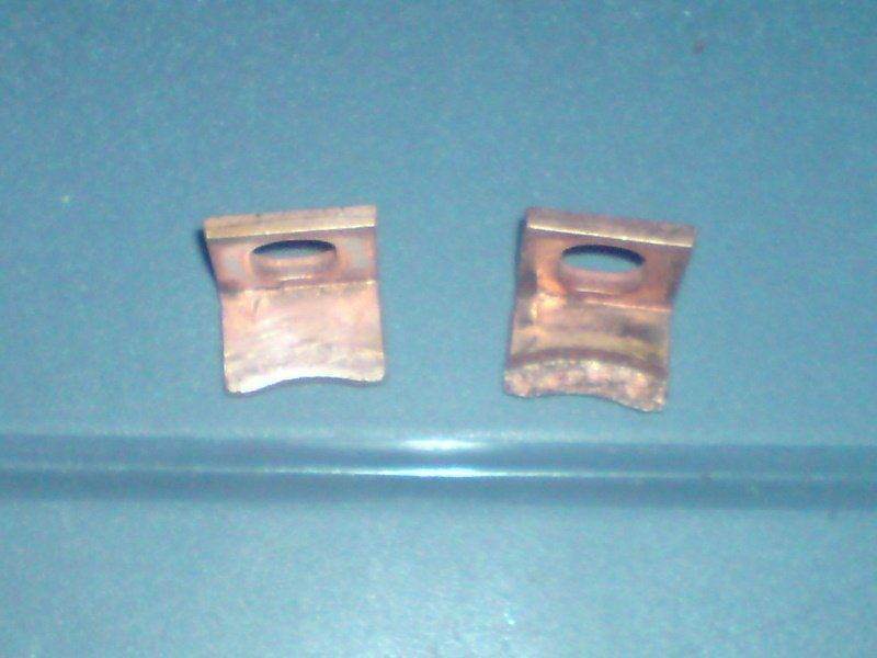

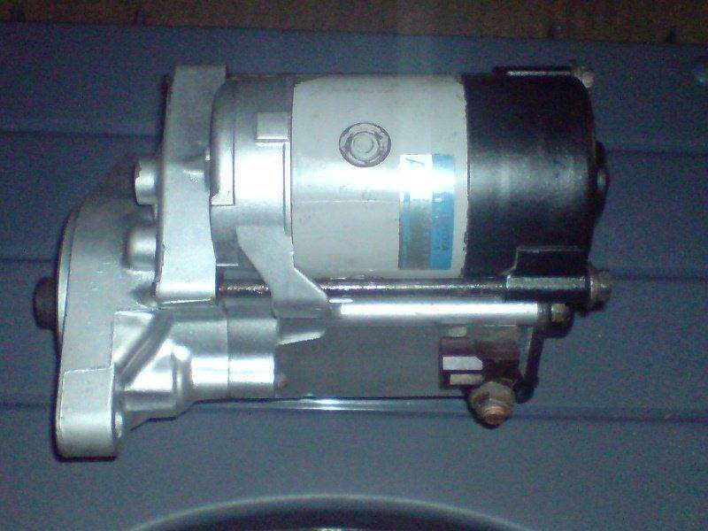

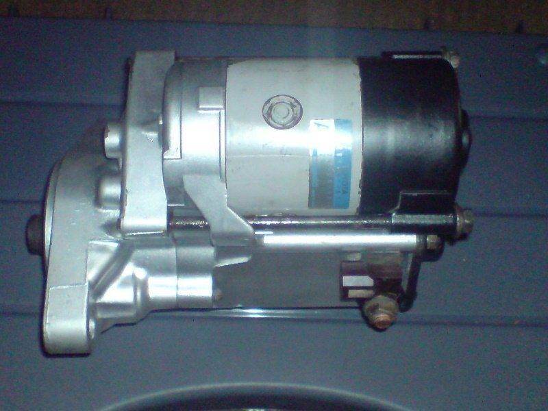

Сегодня провел ревизию последней детали двигателя-стартеру. Не напрасно :)
Комментарий к файлу: Собрал стартер
DSC01066.JPG [ 167.08 КБ | Просмотров: 8184 ]
Комментарий к файлу: Сделал новый пятак из медной пластины
DSC01064.JPG [ 147.48 КБ | Просмотров: 8169 ]
Комментарий к файлу: Один пятак выгорел почти весь
DSC01063.JPG [ 127.24 КБ | Просмотров: 8171 ]
Комментарий к файлу: Разобрал стартер
DSC01065.JPG [ 187.45 КБ | Просмотров: 8177 ]
СообщениеДобавлено: Вт май 18, 2010 7:06 pm
это твой стартер???? или все таки новый?)
СообщениеДобавлено: Вт май 18, 2010 7:14 pm
Конечно новый,из ексиста. А тот в чашке который в металлолом выкинул :lol:
ЗЫ: всего лишь часов пять рабочего времени,и стартер как новый :wink:
СообщениеДобавлено: Вт май 18, 2010 7:15 pm
Блин, хоть бери отпуск и к тебе в гости младшим откручивальщиком гаек нанимайся... :) Смотрю на фотки и происходит обильное слюноотделение...
