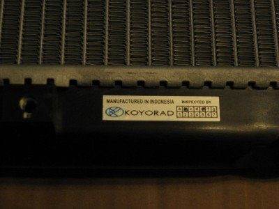

Ну вот ещё....
IMG_3334_1.jpg [ 182.51 КБ | Просмотров: 5826 ]
IMG_3329_1.jpg [ 176.07 КБ | Просмотров: 5822 ]
СообщениеДобавлено: Сб сен 11, 2010 7:02 pm
Сообщения: 1401
Откуда: Сибирь-матушка (Омск)
Машина: Carina E Wagon
Поставил, всё подошло как родное......
Пока полёт нормальный....
СообщениеДобавлено: Сб сен 11, 2010 7:07 pm
да отличный радиатор, пусть тебя не смущает что он произведен в Индонезии, вот цитата с оф. сайта представительства койо в Украине
Качество
Фирма Koyo уже более пяти десятилетий производит и распространяет высококачественные радиаторы. Koyorad стал торговой маркой, с которой во всем мире ассоциируют надежность и качество.
- Прежде чем продукт запущен в производство на Джакартской фабрике Koyorad, он проектируеться и испытываеться в Главном бюро в Нагое, (Япония).
- Джакартский завод Koyorad – прошел тест соответствия ISO9001-2000 при этом можно быть уверенным в качестве всех выпускаемых продуктов.
- Строго следуя спецификациями ОЕ производителя Koyorad гарантирует качество и точное соответствие всем заявленным требованиям.
При производстве используется только материалы высшего качества, что позволяет соответствовать или даже превышать качество ОЕ продуктов.
- Тщательная упаковка для всех продуктов.
- Регулярное проведение учебных обменов между Японскими и индонезийскими заводами. Обучение может длиться от трех месяцев и до года. Эта программа дает фирме гарантию того, что качество и надежность создаваемой продукции не только не снизится, но и постоянно будет возрастать. Также это позволяет поддерживать низкие конкурентоспособные цены.
- Производственные заводы в Индонезии и Китае предоставляют возможность предложить конкурентное ценообразование без принесения в жертву качества.
Кстати, я надеюсь ты крышку новую оригинальную поставил?

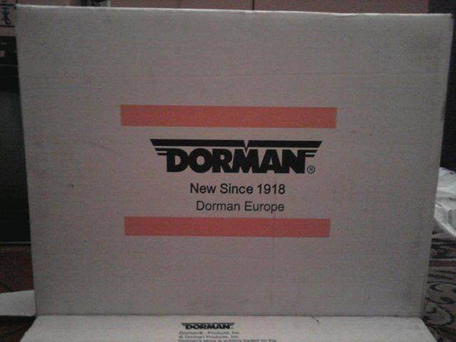

Купил я сегодня радиатор, а то мой по страшному тёк...да и много сот осыпалось...надоело антифриз доливать, решил, что дешевле купить новый радиатор))) что скажите по поводу этого радиатора? обошолся в 3000 руб. завтра поеду ставить к другу в гараж)))
1.jpg [ 246.08 КБ | Просмотров: 5812 ]
2.jpg [ 257.36 КБ | Просмотров: 5816 ]
3.jpg [ 224.58 КБ | Просмотров: 5810 ]
Была Carina E 94г.(старая, но надежная), была Vectra C 2006г.(дорогая табуретка), сейчас Avensis 2006г. 1.8 МКПП
СообщениеДобавлено: Чт дек 23, 2010 7:16 pm
Зарегистрирован: Вт янв 06, 2009 12:55 pm
Сообщения: 113
Откуда: Воронеж
могу сказать что время покажет.
в мае 2009 года тоже менял себе радиатор, по той же причине, купил на экзисте самый дешевый за 1800 рублей.
На сегодняшний день все нормульпроеахл на нем уже тысяч 50. , летом только соты керхером помыл.сам устанвил за 30 минут. главное хорошо патрубки затянуть,, а то у меня один раз сорвало нижний.

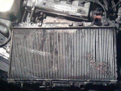

вот я и поменял радиатор. Доволен))) :roll: А вот как выглядел мой старый :lol:
Комментарий к файлу: жесть полная)))
1.jpg [ 346.61 КБ | Просмотров: 5827 ]
