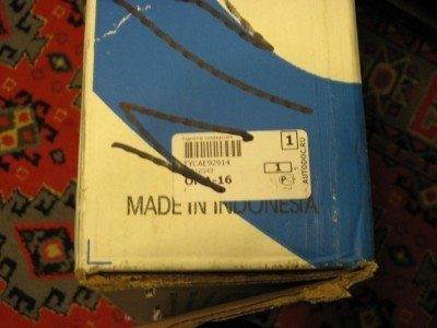

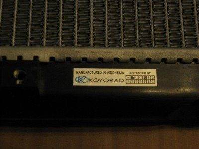

Ну вот ещё....

Поставил, всё подошло как родное......
Пока полёт нормальный....

R-tem
Добавлено: Сб сен 11, 2010 7:07 pm |
Зарегистрирован: Пн янв 21, 2008 8:31 pm Сообщения: 1788 Откуда: Одесса Репутация: 29 [ ? ]
да отличный радиатор, пусть тебя не смущает что он произведен в Индонезии, вот цитата с оф. сайта представительства койо в Украине
Цитата: Качество
Фирма Koyo уже более пяти десятилетий производит и распространяет высококачественные радиаторы. Koyorad стал торговой маркой, с которой во всем мире ассоциируют надежность и качество.
- Прежде чем продукт запущен в производство на Джакартской фабрике Koyorad, он проектируеться и испытываеться в Главном бюро в Нагое, (Япония). - Джакартский завод Koyorad – прошел тест соответствия ISO9001-2000 при этом можно быть уверенным в качестве всех выпускаемых продуктов. - Строго следуя спецификациями ОЕ производителя Koyorad гарантирует качество и точное соответствие всем заявленным требованиям.
При производстве используется только материалы высшего качества, что позволяет соответствовать или даже превышать качество ОЕ продуктов.
- Тщательная упаковка для всех продуктов. - Регулярное проведение учебных обменов между Японскими и индонезийскими заводами. Обучение может длиться от трех месяцев и до года. Эта программа дает фирме гарантию того, что качество и надежность создаваемой продукции не только не снизится, но и постоянно будет возрастать. Также это позволяет поддерживать низкие конкурентоспособные цены. - Производственные заводы в Индонезии и Китае предоставляют возможность предложить конкурентное ценообразование без принесения в жертву качества.
Кстати, я надеюсь ты крышку новую оригинальную поставил?

forsash
Добавлено: Сб сен 11, 2010 7:12 pm |
| На доске почета |
Зарегистрирован: Чт июл 16, 2009 9:49 pm Сообщения: 1401 Откуда: Сибирь-матушка (Омск) Репутация: 23 [ ? ]
Машина: Carina E Wagon
R-tem писал(а): Кстати, я надеюсь ты крышку новую оригинальную поставил?
У меня старая оригинальная (недавно менянная)вполне рабочая....промыл, проверил и вперёд....Кстати и шланги раньше не раздувало и жидкость в расширителе убывала- при охлаждении ,прибывала при нагреве, вот только кусок грязи выдул из трубки ведущей в расширительный бачок.....не знаю что и думать ..Думаю старый помёр от возраста, 14лет всё-же отходил.....
Да, а koyo зачётная фирма, у меня ролик грм стоит koyo.......

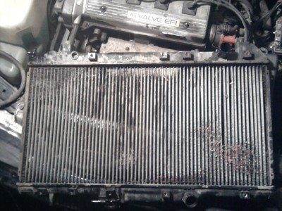

вот я и поменял радиатор. Доволен)))  А вот как выглядел мой старый
| Вложения: |
Комментарий к файлу: жесть полная)))
1.jpg [ 346.61 КБ | Просмотров: 5809 ]
