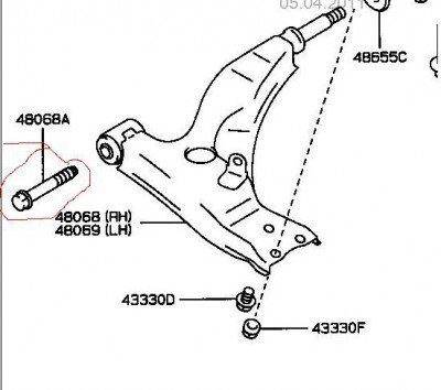

Откуда: Украина
При замене салентблоков в рычаге, после его установки заворачивал болт (на рисунке обведен красным) и чтото хрусноло и дальше болт начал вращатся и не затягиватся. Как я понял гайка которая в подрамнике отвалилась или отгнила. Но к ней нет доступа подрамник же пустотелый. Теперь ни открутить болт ни затянуть невозможно. Может кто сталкивался с такой проблемой, подскажите как такое лечить?

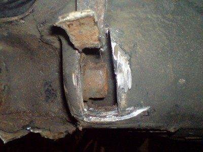

СообщениеДобавлено: Вт апр 05, 2011 11:42 pm
Болгарка и сварка помогут.
Примерно так:
DSC01601.JPG [ 186.98 КБ | Просмотров: 15936 ]
СообщениеДобавлено: Ср апр 06, 2011 8:34 am
Сообщения: 1156
Примерно так:
100%-ый вариант!!! Сам на Ауди делал точно такую же операцию "по вскрытию", только дыру делал заведомо под определенный размер, потом закрыл её резиновой пробкой (такая как в днище) и замазал мастикой битумной :roll:

СообщениеДобавлено: Ср апр 06, 2011 8:52 am
Сообщения: 1075
у меня та же беда приключилась http://carina-e.ru/viewtopic.php?p=241271#241271
Зубило и молоток помогли) болгаркой не мог подлезть, сильно большой круг

и меня настигала такая беда, болгарка и сварка помогли.
Примерно так:
О, супер, так наверно и сделаю, большое спасибо всем откликнувшимся.
