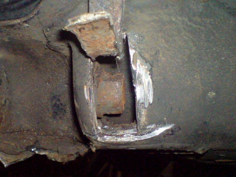

Болгарка и сварка помогут.
Примерно так:
DSC01601.JPG [ 186.98 КБ | Просмотров: 15624 ]

100%-ый вариант!!! Сам на Ауди делал точно такую же операцию "по вскрытию", только дыру делал заведомо под определенный размер, потом закрыл её резиновой пробкой (такая как в днище) и замазал мастикой битумной :roll:
З.Ы. MerTV +1
Примерно так:
О, супер, так наверно и сделаю, большое спасибо всем откликнувшимся.
