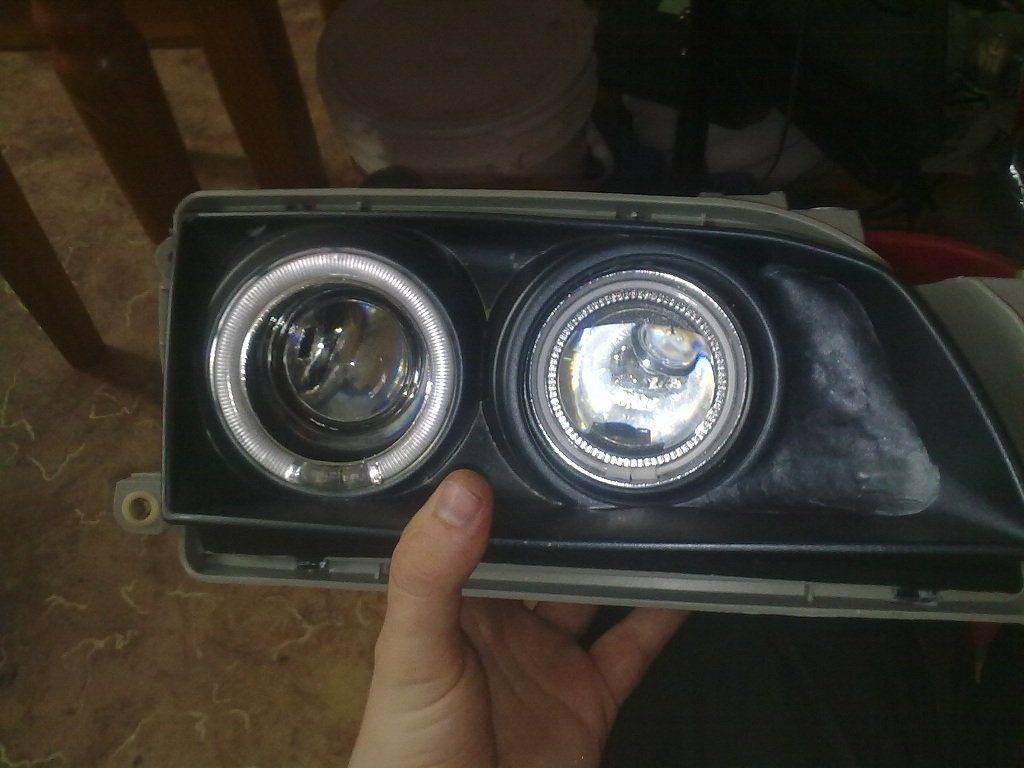

Вот наконец то прикупив биксеноновые линзы, начал их вживлять.
4 часа раоты напильником и мата, мазоли на руках, и вот они стоят..
Тока не разобрался пока как подключать.. разобрался тока с АГ..

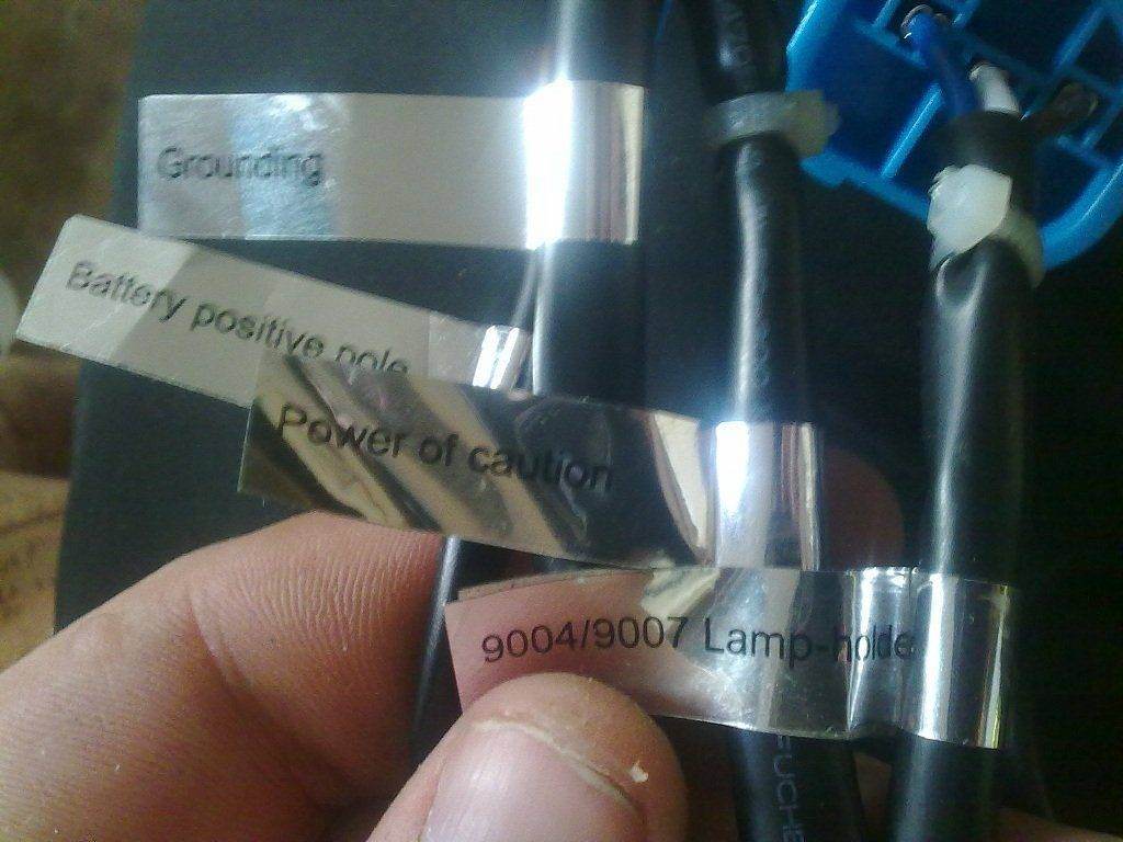

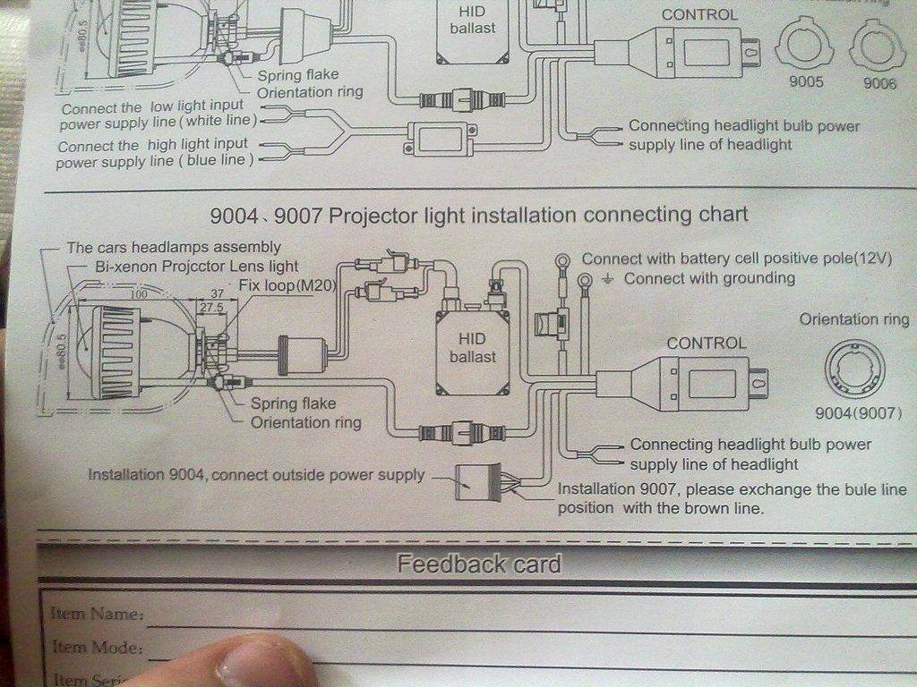

и вопрос к тем кто подключал Билинзы.. Я понял тока как включить АГ
Непонятно как подключать сам ксенон.
Серный и красный провода которые с клемами идут на аккумулятор, черный и красный это минус и плюс АГ. Остается не подключенная синяя фишка.. Какой провод куда пихать подскажите кто вкурсе..

Тестером вызвони разъем H4 наш. Найди минус, плюс ближнего и плюс дальнего.
А дальше это поможет

Млин, подработал чуть напильником шторку, с укорачиванием примерно на пару милиметров, собрал до кучи всё, поключил и "звезда в шоке"!!!! Галки вообще нет как таковой, а вокруг маленького светового пятна, большая такая "аура" млин. Что это может означать? Как можно решить эту проблему? С кченоном тоже будет такая аура?

напиши точное название модулей и куда ты их ставил, потому что судя по фото, вкорячил ты их вместо отражателя дальнего.
Кстате как родной дальний нормально светит или тоже желательно поменять?

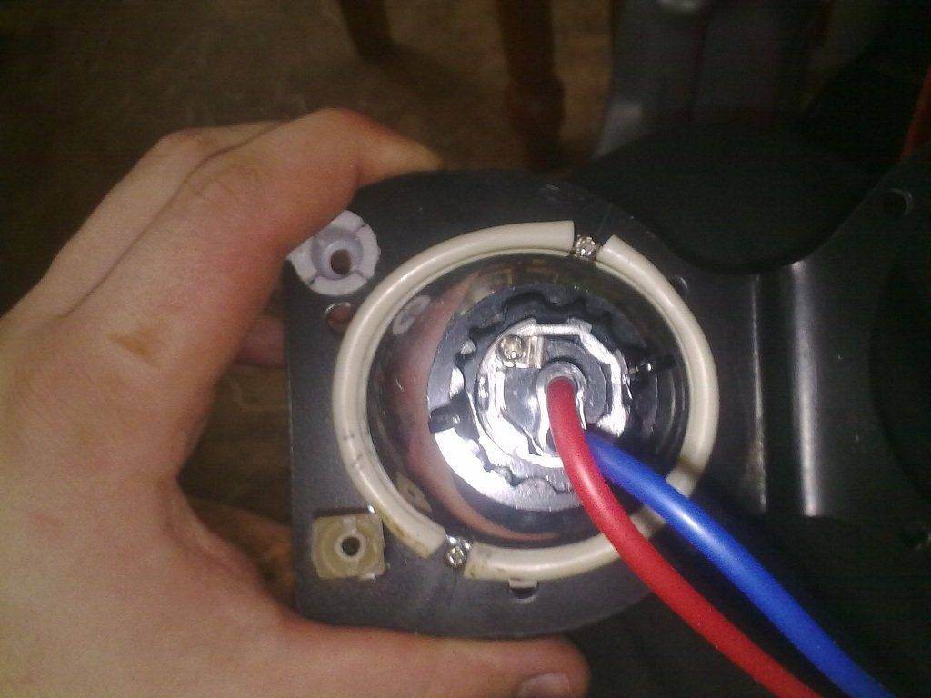

Woolf, посмотрел твои фотки - у меня на родной линзе шторка стоит поверх рамки. Интересно как же правильно то.....

Китайские биксеноновые линзы 1го поколения..
Как светит пока хз.. АГ еще ни разу не включал.. поставлю на машину как все готово будет.. мне еще гимор со второй фарой предстоит такой же.. тока уже вручную не буду пойду на рынок фрезу на дрель покупать..
closer_to_sky писал(а):
Woolf, посмотрел твои фотки - у меня на родной линзе шторка стоит поверх рамки. Интересно как же правильно то.....[/i]
Изначально стояла сверху, но мне кажется от этого у вас и плавилось.. я поставил вниз рамки, ИМХО так должно быть правильнее.. покрайней мере на родных линзах других авто стоят именно так, при похожей конструкции..

Лев писал(а):
closer_to_sky
по верх рамки, ибо в отражателе есть направляющая, а дырка по нее тока на рамке на шторке нет, видимо Володя ломанул)
Дальний и должен светить выше ближнего, а соосность ему и не надо, ему декоративный свет от родного ближнего тока нужен.
нет не ломанул ничего.. посмотрел можно поставить под рамку посчитал что так правильнее и поставил..
