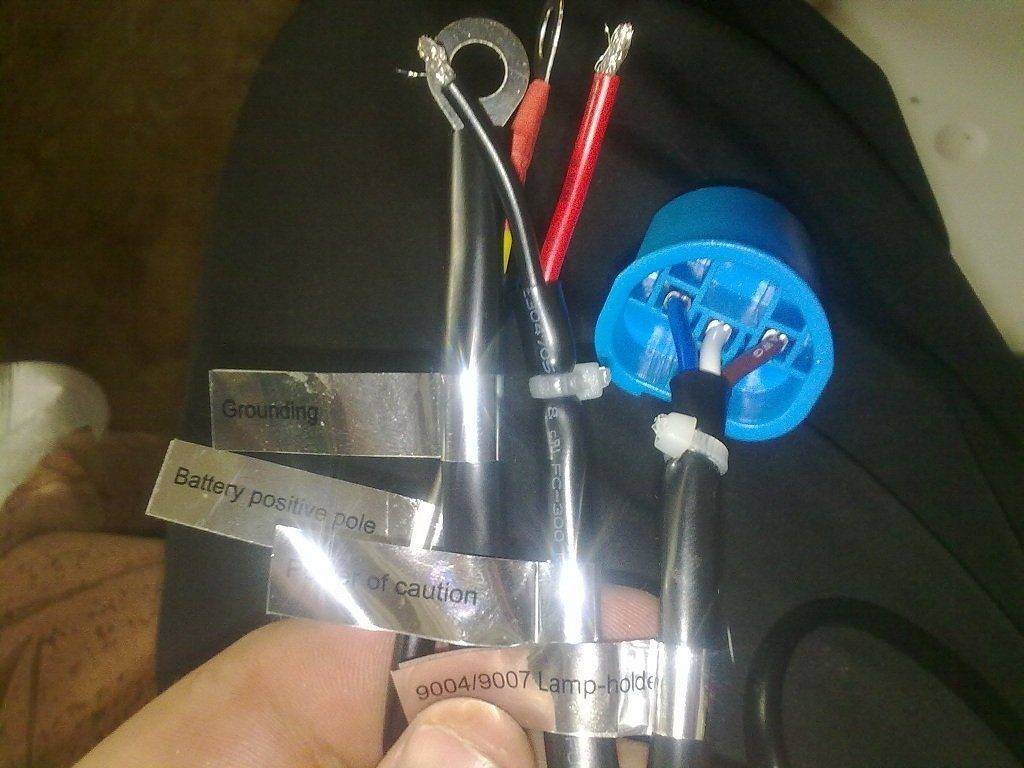

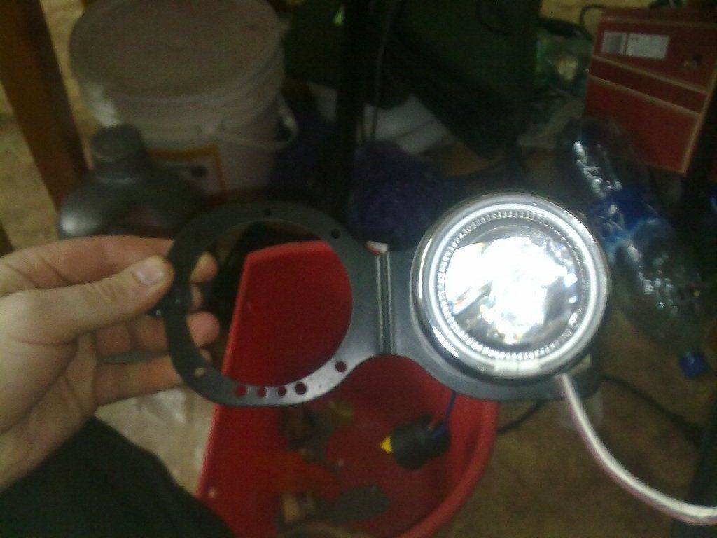

Вот наконец то прикупив биксеноновые линзы, начал их вживлять.
4 часа раоты напильником и мата, мазоли на руках, и вот они стоят..
Тока не разобрался пока как подключать.. разобрался тока с АГ..
Добавлено спустя 2 минуты 40 секунд:
и вопрос к тем кто подключал Билинзы.. Я понял тока как включить АГ
Непонятно как подключать сам ксенон.
Серный и красный провода которые с клемами идут на аккумулятор, черный и красный это минус и плюс АГ. Остается не подключенная синяя фишка.. Какой провод куда пихать подскажите кто вкурсе..

СообщениеДобавлено: Вс апр 17, 2011 9:25 pm
Сообщения: 4026
Тестером вызвони разъем H4 наш. Найди минус, плюс ближнего и плюс дальнего.
А дальше это поможет

Млин, подработал чуть напильником шторку, с укорачиванием примерно на пару милиметров, собрал до кучи всё, поключил и "звезда в шоке"!!!! Галки вообще нет как таковой, а вокруг маленького светового пятна, большая такая "аура" млин. Что это может означать? Как можно решить эту проблему? С кченоном тоже будет такая аура?
СообщениеДобавлено: Пн апр 18, 2011 7:31 am
Сообщения: 1824
СергейS
Форумчане писали, что просто убирали неровности шторки, на 2 мм вроде никто не стачивал, теперь тебе очевидно придется шторку "поднять" до нормального положения.

Двигатель: 2500
Да где то читал что нужно чуть укоротить, типа плучите "больше света" :oops:
СообщениеДобавлено: Пн апр 18, 2011 7:55 am
Сообщения: 1824
Ну сам посуди, шторка находится на расстоянии 1-1,5 см от лампы, при этом ты укорачиваешь шторку на 2 мм, куда при этом уйдет "галка"? Правильно, в небо!
СообщениеДобавлено: Пн апр 18, 2011 8:20 am

Woolf
напиши точное название модулей и куда ты их ставил, потому что судя по фото, вкорячил ты их вместо отражателя дальнего.

Китайские биксеноновые линзы 1го поколения..
Как светит пока хз.. АГ еще ни разу не включал.. поставлю на машину как все готово будет.. мне еще гимор со второй фарой предстоит такой же.. тока уже вручную не буду пойду на рынок фрезу на дрель покупать..
closer_to_sky писал(а):
Woolf, посмотрел твои фотки - у меня на родной линзе шторка стоит поверх рамки. Интересно как же правильно то.....[/i]
Изначально стояла сверху, но мне кажется от этого у вас и плавилось.. я поставил вниз рамки, ИМХО так должно быть правильнее.. покрайней мере на родных линзах других авто стоят именно так, при похожей конструкции..

Еще ничего не добился.. Вкорячиваю в надежде что биксенон модули сами по себе нормально светят..
Лев писал(а):
closer_to_sky
по верх рамки, ибо в отражателе есть направляющая, а дырка по нее тока на рамке на шторке нет, видимо Володя ломанул)
Дальний и должен светить выше ближнего, а соосность ему и не надо, ему декоративный свет от родного ближнего тока нужен.
нет не ломанул ничего.. посмотрел можно поставить под рамку посчитал что так правильнее и поставил..

СергейS
шторка не отражает, а наоборот......
Woolf
тем самым ты сдвинул шторку ближе к лампе и уменьшил световое пятно.

Лев писал(а):
СергейS
Woolf
И увеличил резкость границы, или нет?

Woolf
нет, резкость границ достигается перемещением лампы (с отражателем) от линзы, а перемещение шторки, либо открывает пятно либо прикрывает
СергейS
ну если так считаешь то почему бы не покрасить шторку? скажем в черный матовый??? Сергей про отражение или не отражение шторки уже мусолилось.
Да и даже если и будет отражать, что в этом плохого? световой пучек формирует линза, из хаотично светящих световых лучей, производимых лампой, и отраженных отражателем, ну переломится свет от шторки в отражатель и от иного в линзу, ну или не переломится, всеравно на общей картине не скажется.
