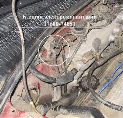

спасибо, а сколько ждать примерно? Мне просто нужно это обьяснить человеку с другого города, который мне будет снимать и высылать комплект кондера.
И еще такой вопрос, у кого 2 литра с кондером, подскажите и если можно сфоткайте, где находится и как выглядит клапан повышения частоты ХХ при включении кондера.
СообщениеДобавлено: Вт май 24, 2011 10:33 pm
Зарегистрирован: Чт окт 09, 2008 10:46 am
Сообщения: 35
Откуда: Иваново
Drawing1.jpg [ 42.51 КБ | Просмотров: 13366 ]
Carina E 2.0, Sportwagon, 3S-FE, АБС, ГУР, люк, кондей, 1993 г. японка.
СообщениеДобавлено: Вт май 24, 2011 10:50 pm
о, спасибо огромное)
