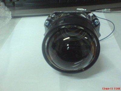

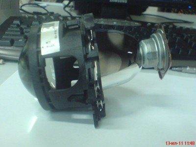

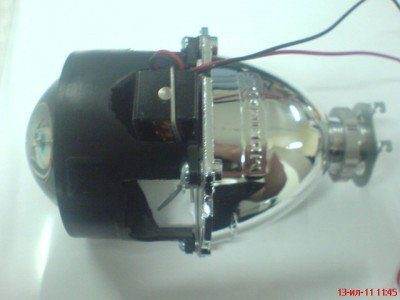

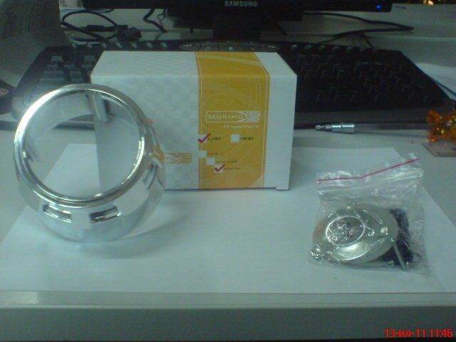

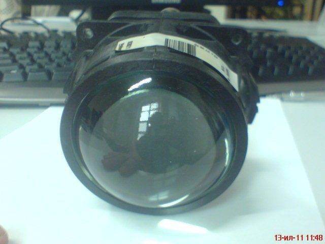

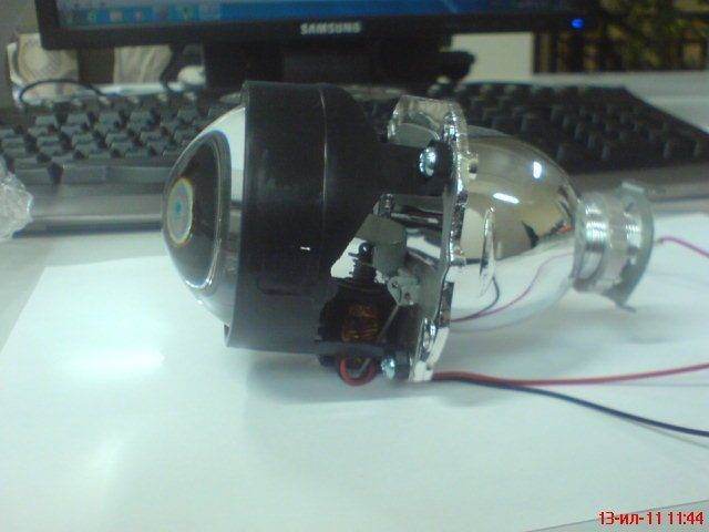

Вчера наконецто пришли модули Morimoto Mini H1 и Valeo H7 :twisted:
Моримото действительно похоже на оригинальные, т.к. эта надпись даже отлита на самом отражателе, и зделаны качественно.
Начинаем процесс внедрения. :D

СергейS, во сколько обошлись?
Интересен результат примерки Валеовских линз - куда планируешь их воткнуть?
Что то Моримото совсем на себя не похож, внешняя поверхность не должна блестеть и никаких надписей тоже бывает.
Планирую вместо отражателя дальнего, но придётся переделать (сказать точнее сконструировать) рамку, которая держит модули и облицовку маненько порихтовать, так как линзы Valeo ну очень здоровые, диаметр самой линзы 8,1 см. Сегодня подключал лампу H7, светит на стене зачётно.
Так это и есть натуральные моримото, а те что без надписи и с неблестящим отражателем с наружи - есть Galaxy 5. Сказать точнее, подделка под моримото, вот поэтому на них нет брэндовой надписи. :wink:
Я долго штудировал данный вопрос, да и судя по ценам, те что галакси, стоят в три раза дешевле чем те что я взял. :?

Что то здоровые у тебя Валео модули.....
Хотя линза в дальний в самый раз вписывается, там как раз родной рефлектор 80мм.
Но стоит раз десять отмерить, у меня сама тушка подобных модулей в корпус не влезает.
Вообще ты наступаешь на мои грабли - всё это Я как раз колдовал с Хэллой. И рамку переделывал и.......
Но всё упёрлось в корпус фары - не влезала толком, и маска родная мешала.
В общем для таких линз оказалось проще делать фару с нуля, что в мои планы не входило :)
Может новая серия у Моримомто пошла. Я свои брал напрямую с завода, т.е. оригинальнее некуда. А вот блестящие как раз Галакси.

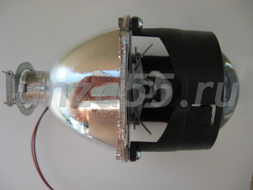

http://forum.linza55.ru/viewtopic.php?id=313
изучают Моримото.
у меня не такие. На моих внешняя сторона отражателей гладенькая, без лишних точек напыления. Внутренняя часть тоже зделана качественно.
Так что может это и есть какая либо другая (более новая ) моримото, но от тех фоток очень сильно отличаються.

closer_to_sky Вот видишь разницу:
Добавлено спустя 4 минуты 12 секунд:
Думаю, из чего же зделать держатель линз. С метала если делать то чем вырезать сие круглые отверстия? :oops:
Комментарий к файлу: Которые под галакси (с твоёй сцылки)
IMG_5405.jpeg [ 102.08 КБ | Просмотров: 10208 ]
IMG_5406.jpeg [ 113.16 КБ | Просмотров: 10208 ]
Комментарий к файлу: Которые мои
DSC00289.JPG [ 43.8 КБ | Просмотров: 10208 ]
Комментарий к файлу: Мои моримото
DSC00287.JPG [ 48.3 КБ | Просмотров: 10207 ]

СергейS, я крепил напрямую к корпусу. Пластины просто не влезали по размерам.
У меня Валео прекрасно влезал в родную рамку вместо дальнего, её только на полсантиметра по краям надо было расширить.
Попробуй и свой примерить - у него задняя часть вроде такая же как у моего.
Не поленись - посмотри фото, что Я выкладывал.
Там где то есть примерка модуля от Валео.
