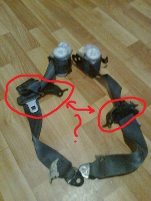

А вот этот крепеж что между защелкой и барабаном куда крепится?
207973148.jpg [ 140.69 КБ | Просмотров: 3774 ]
CARINA E(JPP)SED/LB ST191L-AEMNKW 12/1993 МКПП 3S-FE 2л.
 Заголовок сообщения: Re: Задние ремни безопасно
СообщениеДобавлено: Сб янв 14, 2012 10:09 pm
Сообщения: 911
Двигатель: 2.0 GLI 3SFE
Я тебе написал,смотри выше

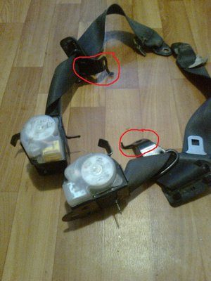

Че то я сегодня походу туплю. :) Барабан крепится за боковой накладкой одним болтом. Затем ремень от барабаны выходит через полку и крепится внизу болтом. А железяку отмеченная на фотке я так и не вкуриваю где ставиться. Судя по фото она тоже к чему то должна крепится через болт.

Внизу под боковой подушкой

ААА Ну все понял :bra_vo:

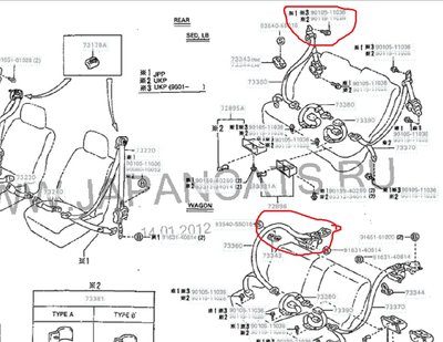

стой. у тебя ремни на фотке от англичанки.
Vadim609 что им внизу делать? скажи пожалуйста?

tj_tosha
Я как раз эту фотку загружал))))))
Т.е. ремни от англичанки- и мне на японку не подойдут?

tj_tosha
У меня этих креплений нет,по рисунку у меня второй вариант

скорее всего да. судя по схеме.

в общем у меня на японке не было этих ушей. если у тебя японка то они тебе не подойдут скорее всего.
можно попробовать их спрятать за обшивку в принципе. главное что бы при наклоне механизма сматывания ремней, его не клинило при вытаскивани ремней (каламбур) ))
но такое бывает. эти механизмы расчитаны на определенное положение. и если их наклонить то бывает такое что ремни не выезжают.
