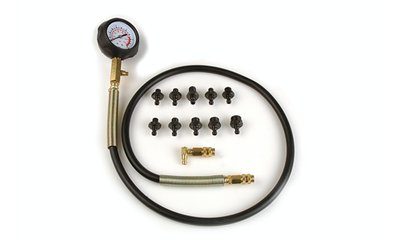

проверить механическим манометром,чтоб не думалось..
9477_500x300_-1.jpg [ 46.94 КБ | Просмотров: 6454 ]
