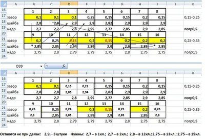

Кто то писал что клапан удлиняется, получается наоборот пф

Там халява, только шайбы нужны;)
 Заголовок сообщения: Re: регулировка клапанов
СообщениеДобавлено: Вс мар 25, 2012 6:56 pm
ivan899 писал(а):
На таких вообще можно ездить,? ,зазорах
На тех что в мануале ;)
Зазоры на прогретом,рабочем двигателе в теории должны быть минимальны и стремится к нулю. Зажатый на 0.05 клапан намного страшнее чем стучащий с зазором в два раза больше нормы.
При зажатом клапане горячий выхлоп быстро прикончит притертую кромку,потом уже не исправишь ничего

Шайбы 4 и 11 толкателей можно махнуть местами, с 13 ниче не сделать - а надо бы обязательно, остальные при аккуратной езде могут потерпеть
З.Ы. 10 и 13 можно еще местами махнуть. Тогда если не гарцевать - ездить можно будет долго.

Очень важно отодвинуть от "зоны риска" именно выпускные клапана, прогоревших впускных мне вообще ни разу не попадалось :D По моим прикидкам
весь выпуск получится не менее 0,2 . ИМХО - лучше пусть на впуске половина клапанов останется в 0,1, чем хоть один выпускной в 0,15. В сторону увеличенных сверх нормы зазоров абсолютно согласен с МерТВ.
Перекинуть шайбы на 4А не сложно не снимая валы. Ну по крайней мере когда делал, мне показалось не многим сложнее чем на ТАЗиках. Нужна подпорка, мощная плоская отвертка и магнитик или пинцет.
