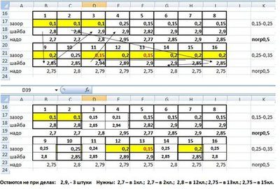

Можно и так перекинуть...Но всё равно не хватает нужных размеров.
Очень важно отодвинуть от "зоны риска" именно выпускные клапана, прогоревших впускных мне вообще ни разу не попадалось :D По моим прикидкам
весь выпуск получится не менее 0,2 . ИМХО - лучше пусть на впуске половина клапанов останется в 0,1, чем хоть один выпускной в 0,15. В сторону увеличенных сверх нормы зазоров абсолютно согласен с МерТВ.
Перекинуть шайбы на 4А не сложно не снимая валы. Ну по крайней мере когда делал, мне показалось не многим сложнее чем на ТАЗиках. Нужна подпорка, мощная плоская отвертка и магнитик или пинцет.
