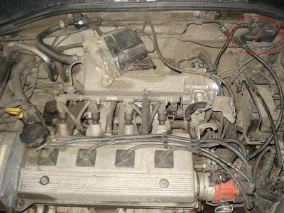

У меня вот случилось вчера такая история, ехал я по трассе скорость около 80 км\ч и тут бац, падают обороты машина глохнет и не заводится, стартер крутит, но без результатов....до этого таких фокусов не было. Посмотрел свечи, не обнаружил искры. (ремень грм с роликом менялся меньше месяца назад) само диагностика показала все в норме) и я читал тему выше, но не понял как выглядит катушка и где она там(в машине не силен)...на что похоже, куда копать?

Мастер К.
Катушка у тебя на стенке моторного отсека, прямо перед водителем (от нее идет центральный провод на кр. трамблера).
Добавлено спустя 3 минуты 48 секунд:
Faleks писал(а):
Была такая-же беда. Сгорел коммутатора зажигания
А у нас коммутатор в ЭБУ, на сколько я помню...
Катушка на bosch.JPG [ 62.37 КБ | Просмотров: 4069 ]
